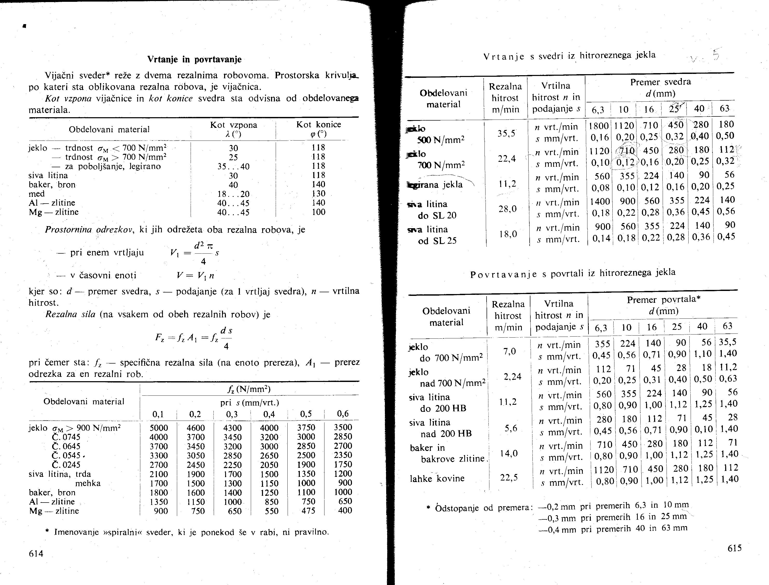

prilagam malo literature, da nebo kar nekaj na pamet, morda se je tudi ata kraut-u zmešalo,
ampak, ko sem še vodil tehnologijo odrezavanja, ja smo se držali kar teh parametrov, je kar držalo,
ja je bila to včasih kar resna produkcija, ja lahko gre tudi z nižjimi režimi,
odvisno kateri v (rezalna hitrost) boš izbral, 15, 30, 60, 240 min, te minute so čas dokler se orodje ne obrabi, da ga je potrebno brusiti ali menjati rezalni rob (karbid največkrat)
če imaš velik budžet greš z malimi hitrostmi, če ne pa mašino našponaš na 70...90 % moči...
še priloga, če te še kaj zanima, pa povej, ni problema:
