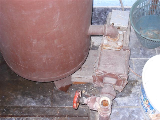

prilagam sliko hidroforaSlika

prilagam sliko hidroforjaSlika

še ena slikica hidroforja

zrak je pri meni v 120 l posodi, kakor je razvidno iz slike.
Na sami posodi ni nobenih znakov, da bi kje spuščala, saj tudi vodo normalno potegne iz studenca. Problem je le v tem, da nimam nekega začetnega tlaka in da mi le ta pade na nulo.

Vposodi ni niobenga balona.Ispusti vso vodo iz hidroforj.Poženi hidrofor, zračni balon se bo sam naredl.Moraš nastaviti tlačni stikalo na min i max pritisk.

Doma imamo ravno tak hidrofor.Tajole naredi.Odpri ventil najbližjo pipo za vodo,ugasni hidrofor,spusti iz hidroforja vodo za ti malo zraka uide čez pipo,potem ga napolni iz zrakom in nato ponovno vklopi.Če ti ne drži dolgo tlaka imaš nekaj narobe z nepovratnim ventilom v zbiralniku in ti voda uhaja nazaj.Probaj zapreti ventil na dovodu ko ti ga napolni...
Samo predlog...
