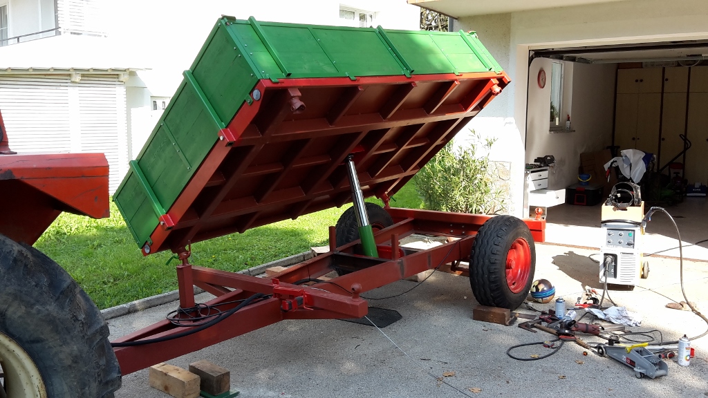

Nevem če je tema še aktualna, vendar tudi sam izdelujem traktorsko prikolico.
Glede nato kakšno dimenzijo kasona(3700x2000mm) boš izdelal, imaš po mojem veliko premajhne dimenzije cevi, kar bo privedlo do uvijanja kasona in posledično preloma.
Sam sem izdelal kason velikosti 2800x1700mm pa se mi zdi, da sem dal še premajhne nosilne cevi, čeprav so dimenzij 100x80x4.
Je pa res da trdnost kasona malo povečaš tudi že s tem, ko navariš poden na konstrukcijo.
