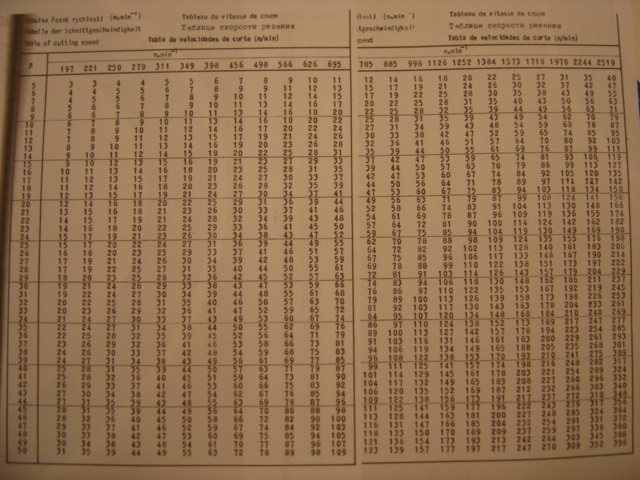

OdgovorNapisal/-a samouk » 13.12.2008 16:31
Prilagam tabelo rezalnih hitrosti:
Lp,Janko

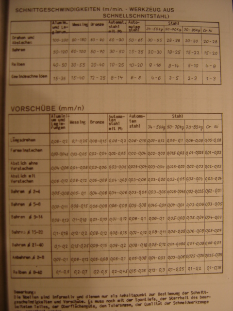

OdgovorNapisal/-a samouk » 13.12.2008 16:53
Tabela rezalnih hitrosti za orodja iz hitroreznega jekla-HSS:

OdgovorNapisal/-a crny007 » 13.12.2008 20:04
"samouk" kaj bi lahko ti dve sliki poslal na moj mail v takšnem formatu da bi se bolje videlo ker bi si rad sprintal v velikost A4
crny007@gmail.com
