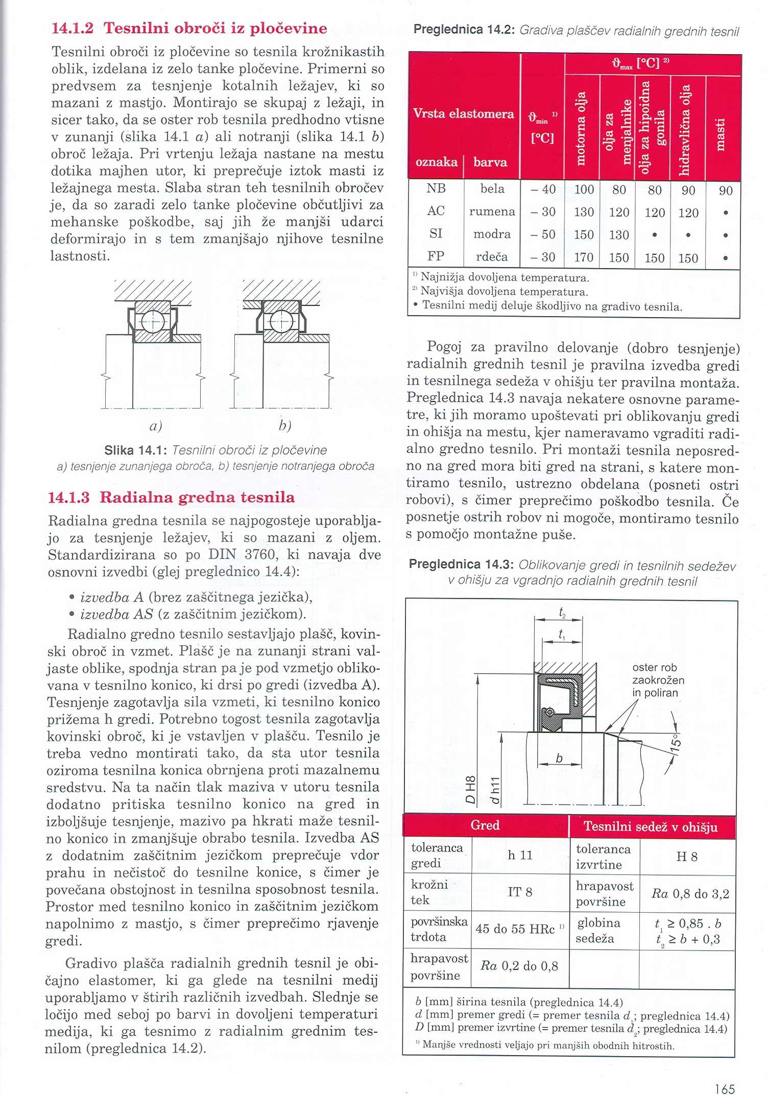

zanima me ali ima kdo tabelo za montazo semeringov?
Namrec zanima me kaksna je toreranca luknje???

... toleranca gredi: h 11
... toleranca izvrtine: H 8

Ce ni skrivnost a to si kam pogledov a iz iskusenj?
Ker jaz sem kar par knjig in priročnikov pregledov pa nisem zasledil podatka.

OdgovorNapisal/-a jan.23 » 4.11.2007 20:11
Pozdravljen Jaka,
če ti bi odgovoril iz lastnih izkušenj bi bila toleranca izvrtine H 7.
Pa saj ne, da bi želel delat reklamo, ampak če me že vprašaš, knjiga Tehnično risanje, Srečko Glodež ... glej spodnjo kopijo. Povej, če potrebuješ še Preglednico 14.4.

OdgovorNapisal/-a jaka23 » 4.11.2007 20:29
Bo cist uredu. :wink:
