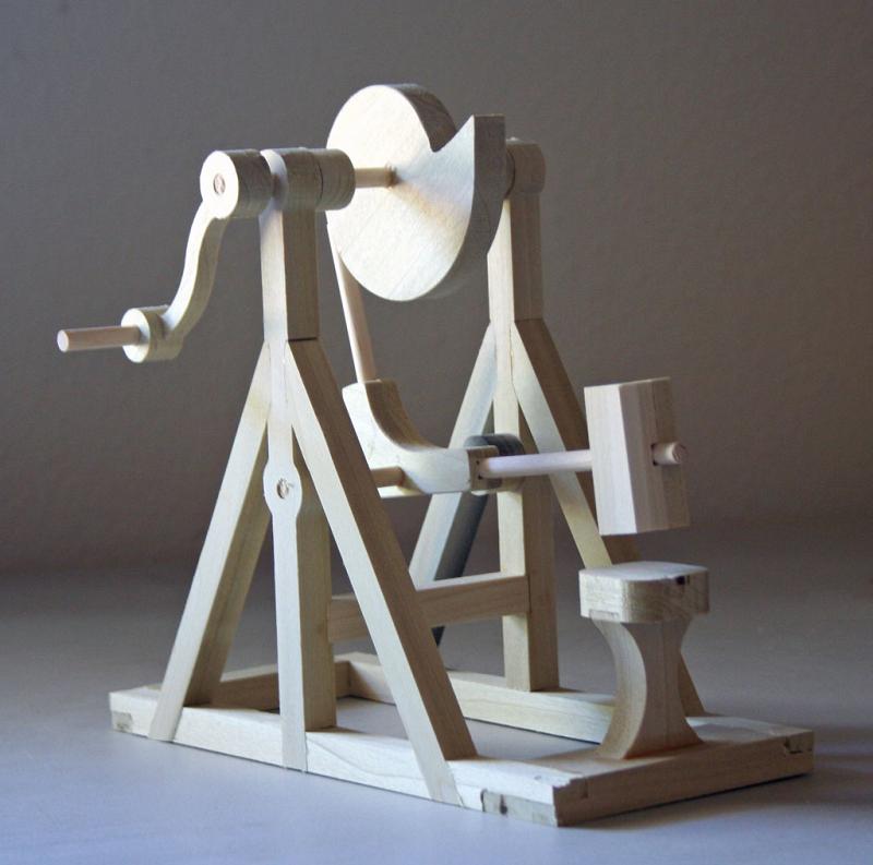

se strinjam, da je tudi to ena izmed rešitev.
Ne vem niti če misli avtor teme to uporabljat ali ne? s tistim na zgornjem linku iz youtuba izdelujejo srednjeveške oklepe...
Še enostavnejše za izdelat pa je tole:
Vzmet tam je povezana z ojnico, vležajenje je mišljeno, da je vrteče vpeto, o kakršnihkoli dimenzijah je brez veze govorit zaenkrat.

@Zodiac to leseno grodje je tudi ok.Vendar bi rad naredil stroj z elektro pogonom,da bi razbremenil roke.
