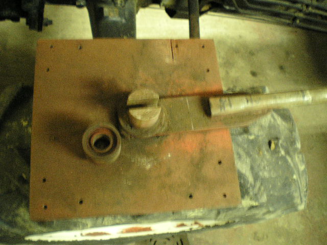

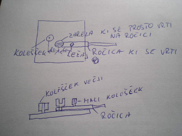

pošiljam ti slikice.
na hitro imaš skicirano kako je približno zadeva narejena.
Jaz sem zadevo malo poenostavil ampak deluje ok.
Uporabil sem ležaj od avtomobila( šponar jermena ) dobiš v smeteh pri avtomehaniku. naredil sem tako da se zareza vrti skupaj z ročico.
Pri originalu pa se zareza vrti samostojno na ročici, ki se vrti. Ampak v tem primeru montiraš še en manši ležajček na ročico. (dobiš ga isto pri mehaniku) so ravno pravi ležaji od šponarjev jermen ,audi, golf

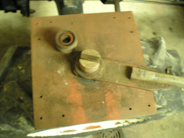

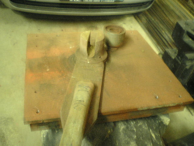

OdgovorNapisal/-a susa » 21.3.2010 14:51
slike priprave za krivljenje armature

OdgovorNapisal/-a Žerjavar » 22.3.2010 6:20
Predlagam nekaj sprememb.
Prednost - krivljena palica se ne lomi na robu zareze.
Valj na ročici je malo koničen navzgor, da je zakrivljeno palico lažje sneti. Nastavek na ročici ima spodaj spodrezano, da palica med krivljenjem ne zdrkne navzgor. Verjetno bo potrebno na ležaj dati pušo, ki bo imela na zgornji strani rob v enak namen. Orodje se izdela za določene debeline palic (radij krivljenja je za vse enak), za večje debeline drugo orodje.

OdgovorNapisal/-a susa » 22.3.2010 22:14
Res zgleda zareza na ročici ostra ampak se železo ne lomi, ker je ležaj malo stran in naredi kar zadovoljiv radji.
Mogoče bi lahko za kakšen milimeter pobrusil ampak je že samo železo naredilo radji na zarezi, na sliki se vidi ravno nasprotna stran zareze kot krivi železo.
Se strinjam, da bi bil kolešček boljši ampak težava nastane, ko kriviš stremena. Na moj način lahko skriviš več stremen hkrati in stremena morajo biti na hitro kriva mora biti mali radji, ker v betonskih stebrih ponavadi ni veliko prostora za velike radije.

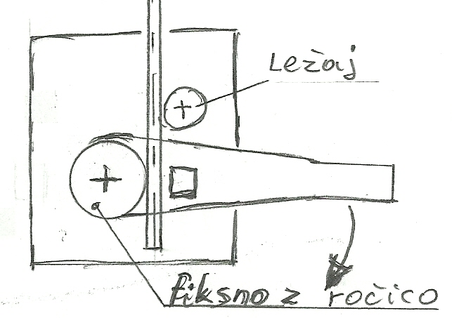

    Priprava krivilna
    OdgovorNapisal/-a jozed » 26.3.2010 16:58
    priprava, ki je zgradila kar nekaj hiš
    in to brez odvečnega flancanja
