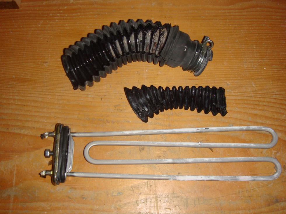

OdgovorNapisal/-a M38885 » 4.10.2010 20:43
Pred dvema tednoma:
Po trinajstih letih nama je odpovedal pralni stroj (motorcek na programatorju)
Tri osebe, voda trdnostnega razreda 3 od 4-ih, nikoli nobenega magneta ali kaj podobnega. Vedno le pralni prasek, in se to "ta cenejsi".
Ker sva kupila nov pralni stroj, sem iz same radovednosti pogledal koliko kamna se je nabralo, zelo sem bil presenecen:
Mislim, da komentar ni potreben.
Lep Pozdrav
M38885

OdgovorNapisal/-a Demz » 5.10.2010 13:13
M38885 napisal/-a:
Če si mislil ta trdnostni razred 3 do 4 v Nemških stopinjah dH , potem imaš mehko vodo in temu primerno je tudi notranjost pralnega stroja lepa.
Na splošno pa ima Slovenija bolj ali manj vsepovsod trdo vodo od 12 do 24 dH, pH pa že v bazičnem, tako da se v cevovodih potem nabirajo bakterijske obloge, ki jih mašijo.
V glavnem je trdota vode v Slo kar problem.
