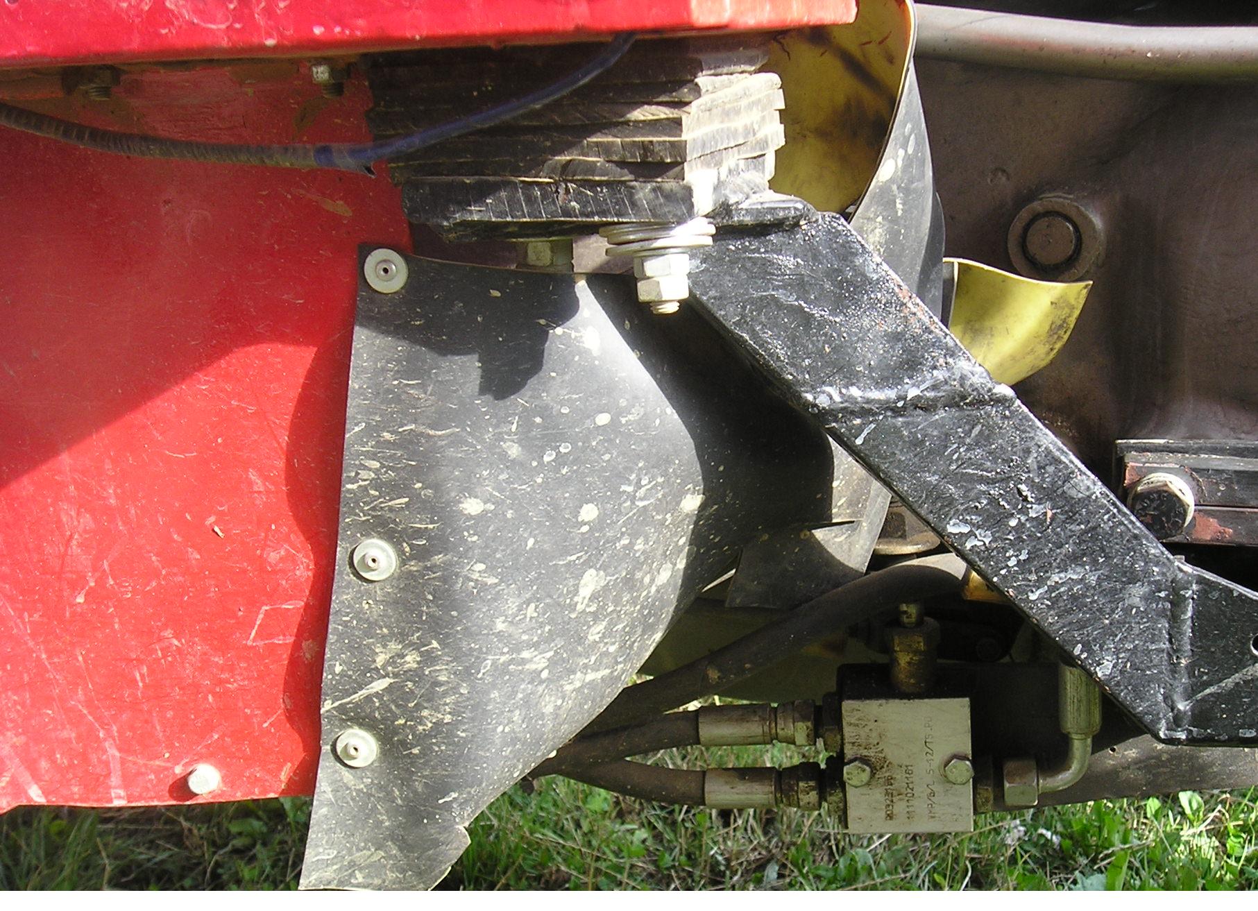

OdgovorNapisal/-a poknjen » 6.10.2011 19:44
primer hidravličnih zavor na fergusonu kot sem zgoraj opisal samo boljši je ventil na poteg s tem da se da se da dovolj močno vzmet vmes da ne omejuje samih zavor traktorja
