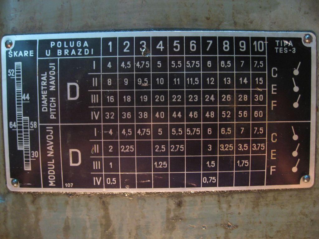

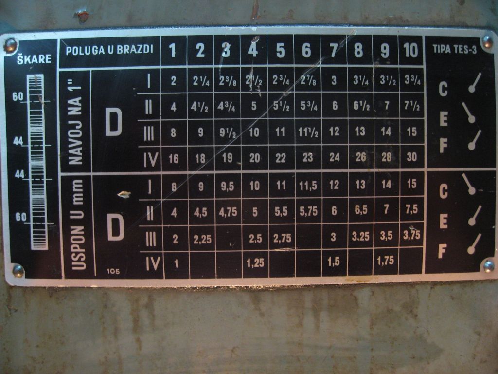

Zanima me, če ima kdo to stružnico ali pozna mogoče koga ki jo ima, kajti bi rabil navojno tabelo za prvomajsko stružnico TS3!!
Za kakršne koli informacije se vnaprej zahvaljujem

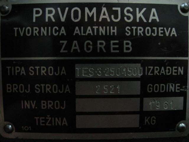

OdgovorNapisal/-a Ranger » 24.11.2010 7:08
Na moji piše TES-3.
A maš sestro? :D
Če ti kaj pomaga:

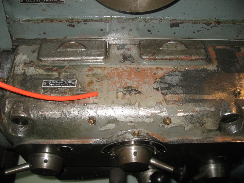

OdgovorNapisal/-a Ranger » 24.11.2010 13:04
Upam, da me nisi narobe razumel glede sestre.
Mislil sem na stružnico, če je serijska št. blizu...
Ali imaš mogoče to ploščico katera manjka meni?
