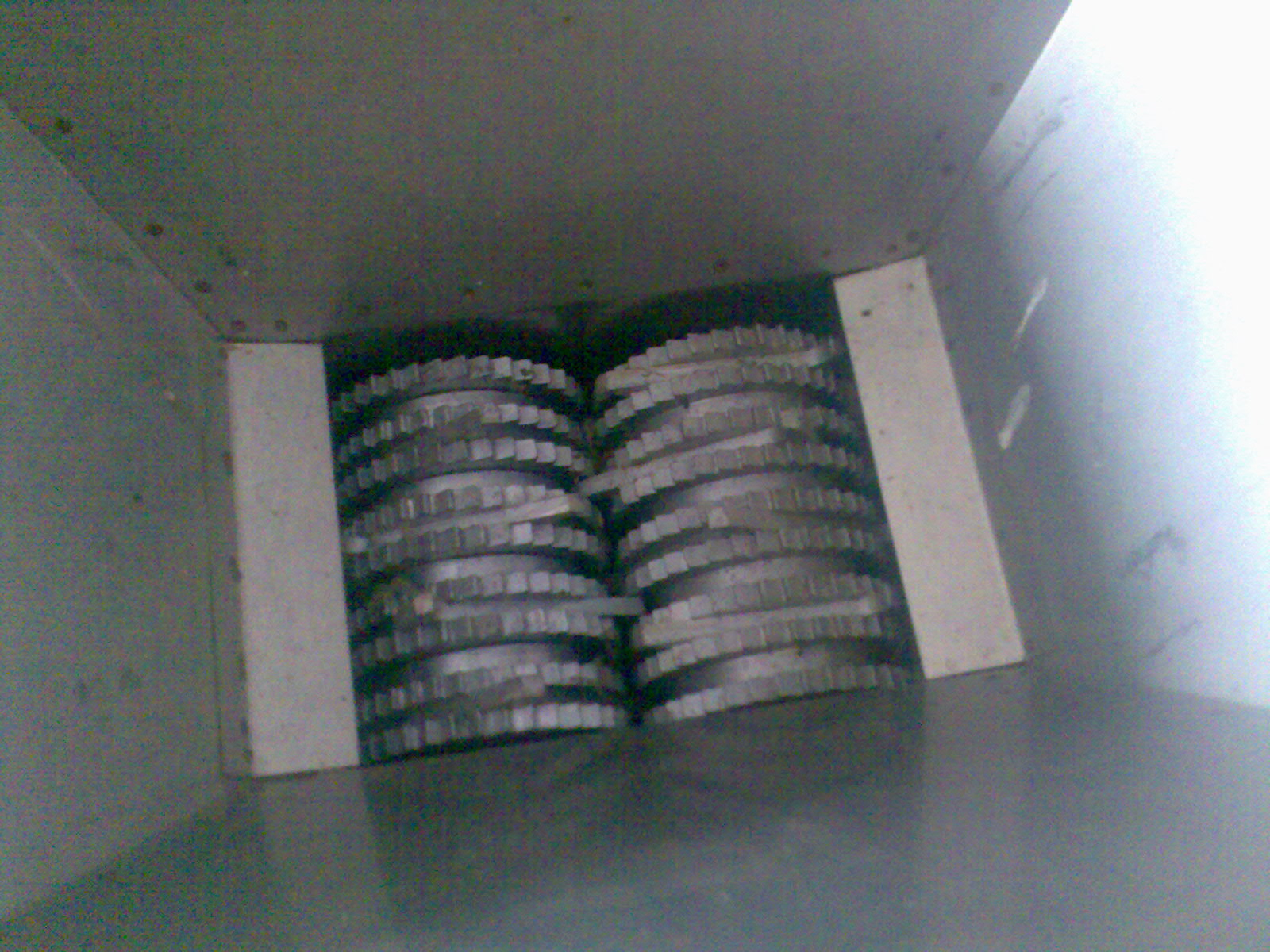

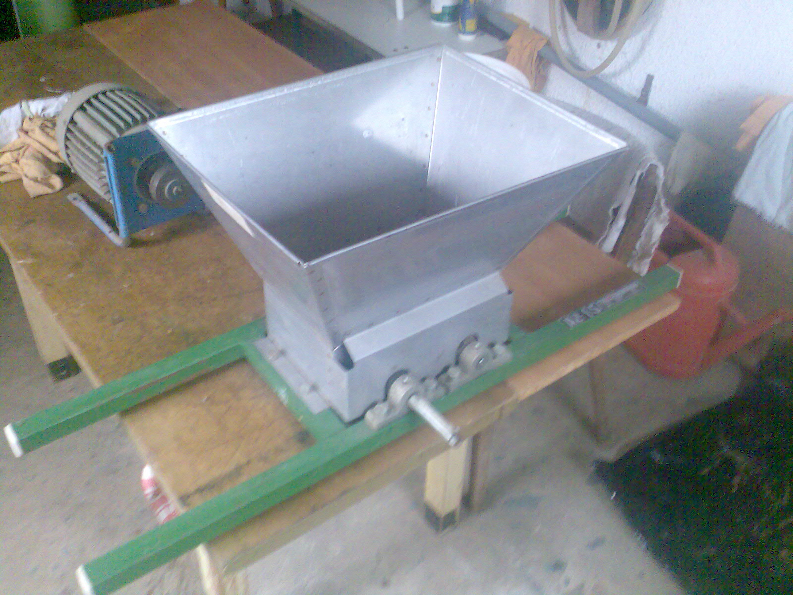

Prosim za pomoč!!!
Imam manjši ročni mlin za sadje (prilagam slike) katerega bi rad predelal na motorni pogon.
Motor imam od mešalca 1380 obrato.
Zanima me koliko obratov bi bilo primerno za takšen mlin in kako velike jermenice bi potreboval.
Hvala za pomoč!
