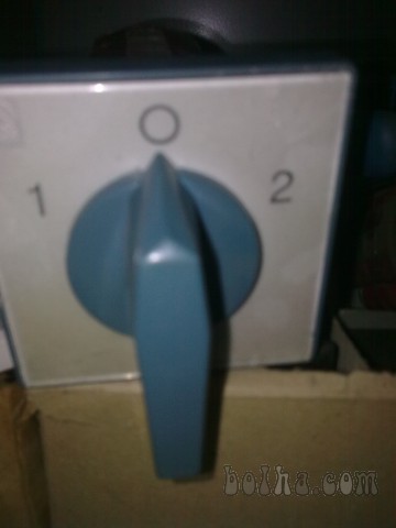

Živjo. Elektromotorji se načeloma dajo preklapljati v obe smeri. Potrebuješ stikalo 1-0-2 (recimo grebenasto). Ta motor je enofazni - potrebuje kondenzator. Ima 1350 o/min, za koliko pa se obrati reducirajo na reduktorju pa mora pisati na tablici reduktorja. če si popolni laik na tem področju idi v trgovino in poišči kak mešalec za meso pa poglej kaki kotor in reduktor je gor - to je še najlažje, ali pa poglej na netu kakšne karakteristike imajo ti mešalci/mesoreznice.

OdgovorNapisal/-a dakomat » 19.11.2012 17:10
Od pormašine nebo vredu, ker je tam motor drugačen.
Če tisti trgovec ni imel pojma o stikalih ga pošlji nekam. To pa je v elektriki osnova - element za krmiljenje.
Recimo kaj takega:

OdgovorNapisal/-a dakomat » 20.11.2012 19:27
@Kumby, preden naročiš se pozanimaj z kakšnim stikalom se da to narediti, tisto, ki sem ga prilimal zgoraj je zgolj za primer - za trifazne le. motorje, ti pa imaš enofaznega.

OdgovorNapisal/-a zodiac » 25.11.2012 17:06
Uporabiš lahko recimo stikalo iz linka:
http://www.lotos.si/sl-si/shop/item/3850144111684
Taka modulno grajena grebenasta stikala se dajo sestavljati kot legokocke, zato lahko primerno stikalo sestaviš iz drugega stikala ali dveh.
