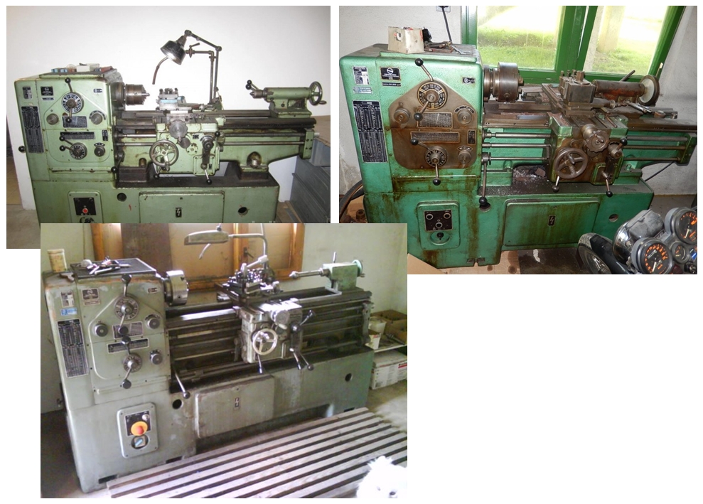

Kupujem rabljeno stružnico in sem našel 3 stružnice enakega tipa. Vendar je razlika v številu vreten, ki jih imajo (2,3 in 4). A mi lahko kdo razloži kakšen je namen teh vreten oz. kakšna je razlika med temi stružnicami?

Čer. Na vrhu je vreteno z navojem, t.i.: vodilno vreteno. Uporablja se za vrezovanje navojev. V sredini je utorno vreteno, uporablja se za avtomatski pomik. Spodaj pa je vreteno za vklop. Lahko je kombinacija samo dveh recimo da nima vretena za vklop - ima samo stikalo. Ali pa nima možnosti za rezanje navojev in ima samo utorno vreteno ter vreteno za vklop. Za četrto vreteno še nisem slišal oz. ne vem čemu bi služilo.
Na sliki levo zgoraj je verjetno vreteno za vklop demontirano. Na sliki desno zgoraj je vse. Na spodnji sliki pa ne vem čemu služi vreteno. Po vsej verjetnosti ni original in je naknadno dograjeno za potrebe posameznika, ki dela s strojem.

Tisto 4. ni vreteno. To je nekakšen 6kotni profil, na vsaki stranici pa ima nastavljiv omejilec (grobo se ga premika po nosilcu, fino se nastavi nastavni vijak).
Ko pride glavni suport do tega omejilca z avtomatskim pomikom, se le-ta izklopi. Tako se lahko nastavi 6 pozicij na istih mestih, če se dela več enakih kosov. Ta 6kotnik se samo zavrti na novo pozicijo.
Je bila pa to dodatna oprema, ki se jo je dalo naročiti ob nakupu (tako kot naprimer pripravo za struženje konusov itd.).

Ja imam namen kupit. Odvisno če bo prišlo do dogovora s prodajalcem. So pa te stružnice letniki 1967-1970. Kaj menite a je to že prestaro za kupovati? Rad bi postružil tudi kakšno toleranco H7. Verjetno te stružnice nimajo elektromagnetne sklopke za struženje navojev? A res potem ful trpi menjalnik pri rezanju navojev (pri spremembi smeri)?

OdgovorNapisal/-a masinist » 24.9.2014 15:22
Torej ni problem če manjka 3 vreteno. Če prav razumem omogoča, da imaš 2 ročki za vklop vrtenja glave. Verjetno je to najbolj uporabno pri stružnici, ki ima veliko dolžino struženja.

Živjo. Ja, je problem če manjka tretje vreteno, ker ne moreš vklopit smeri vrtenja, elektromotor pa bo deloval. Te stružnice imajo mehansko sklopko, ki se vklaplja/izklaplja z tretjim vretenom na katerem je ročica. Ta ročica ima tri položaje, navzdol vklopiš eno smer vrtenja glave, v sredini je glava ustavljena - zavora (če jo stroj ima), položaj ročice navzgor pa je vklop nasprotne smeri vrtenja kot pri položaju navzdol. Ob vsem tem pa elektromotor teče vedno v isto smer. Sklopka je lamelna, zavora tudi. Smer pa se spreminja z zobniki - en zobnik je vmes pa se smer vrtenja spremeni.

Ne vem, če smo se dobro razumeli oz. če jaz prav razumem. Če pogledaš stružnico na zgornji levi sliki se vidi da nima 3. vretena. Vseeno pa ima na levi strani ročko s tremi položaji, ki iomogoča izbiro smeri vrtenja in zavoro v srednjem položaju.
