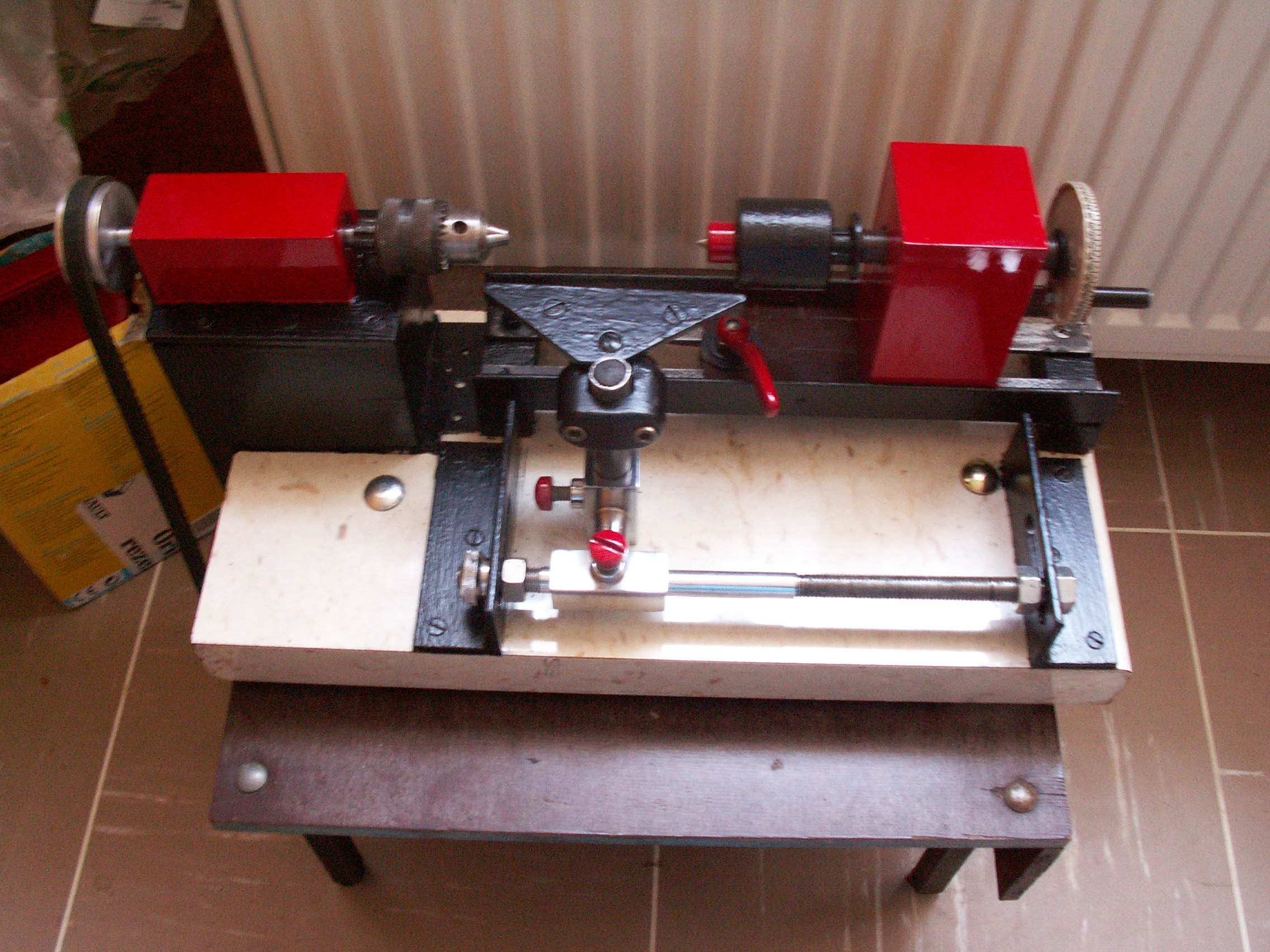

Kakšna bi naj bili optimalni obrati lesne stružnice.Ker nimam frekvenčnega regulatorja bi moral obrate regulirati z jermenicami,Je pa to doma narejena mini stružnica.

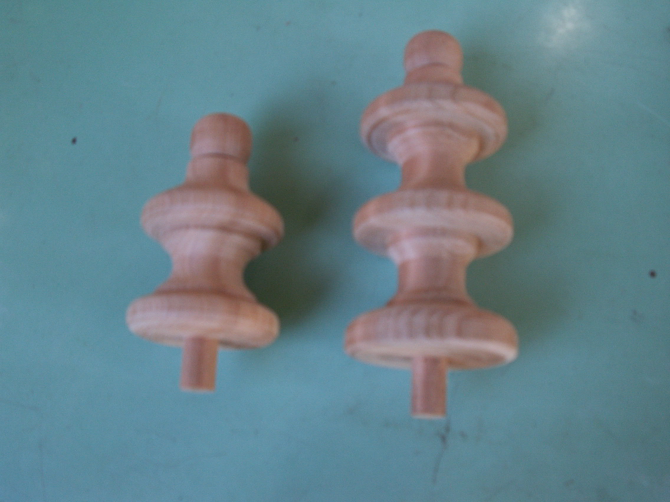

Najlepša hvala za odgovore,bom ostal kar pri teh obratih(2200 o/min),ker si zaenkrat ne morem privoščiti frekvenčnega regulatorja.Za moje potrebe mi zadostuje tudi to kar imam zda,to so manjši okraski (simsi) za stenske ure na primer kot te na sliki,ki jo prilagam in sem jih naredil s tole home made stružnico.Poiskusil sem narediti tudi šahovske figure.Vse je šlo v redu,edino pri konju se je ustavilo :D

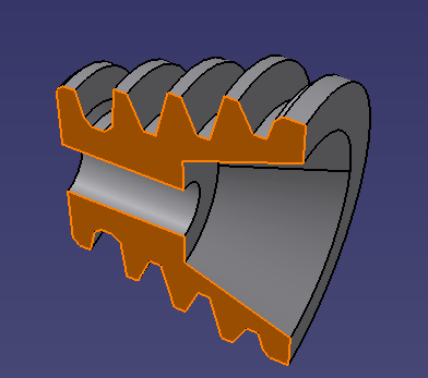

OdgovorNapisal/-a zodiac » 18.11.2014 11:41
Saj ni treba, da je gred čez celo jermenico :D

OdgovorNapisal/-a fikus_ » 18.11.2014 14:35
Po zgornji sliki gre jermenica čez EM. Ni potrebno pa tudi verjetno neizvedljivo. Ti naredi eniki fi izvrtine skoz celo jermenico, nasadiš je pa samo toliko, kot gre na gred. Če se bojiš, da bo jermenica razpadla po lepljenih površinah, jo dodatno fiksiraš z lesnimi vijaki (npr. 3x vzdolžno, enakomerno po obodu in enako oddaljeni od centra, prej predvrtaš). Za utor moznika prej vrtaš ustrezno iz centra, tako da po izdelavi srednje izvrtine dobiš utor.
Imam doma tako rešeno na doma narejeni večji stružnici za les. EM je nihajno vpet, natezno silo zagotavlja lastna teža EM. Pri zagonu sicer drsi ("mehki zagon" :D ), potem je pa OK. Ko prestavljaš jermene, EM dvigneš in prestaviš. Seveda ob izklopljenem EM! Nihajka motorja je izdelana tako, da ima pedal, na katerega pritisnem z nogo in motor se dvigne, da prestavim jermen.
Za vrtljaje pa uporabljam nekje od 500 (veliki fi do 300 mm, neuravnoteženi obdelovanci) do 4000 (mali fi do 50 mm).
Merodajna ti je rezalna hitrost za les. Kakšna pa je, pa ne vem, delam po občutku.
