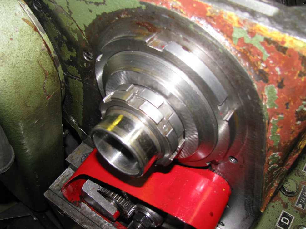

Na omenjeni stružnici bi rad razstavil in odstranil spodnji del suporta v katerem sta vreteno in gred.
Ali mogoče kdo ve kako se razstavi vez na spodnji gredi z utorom? Spodaj je slika.
Zgornje vreteno ima dva konična zatiča, ki se enostavno izbijeta - mi je uspelo. Za gredjo in vretenom je norton menjalnik. Ali bom moral odpreti pokrov nortona, da bom lahko omenjeno vez razstavil.
Lotil bi se tako: Razstavim spoj na postelji stružnice, kjer je končno uležajenje gredi in vretena, nato razstavim vezi pri norton menjalniku, potem pa odstranim spodnji del suporta z vretenom in gredjo vred. Naj kdo prosim pove enostavnejšo možnost, če obstaja...

Čeprav je že nekaj časa odkar sem tole uredil, naj najprej sam odgovorim na moje prejšnje vprašanje. Spodnji del suporta sem odstranil, kot sem si zastavil. Spodnji spoj na zgornji sliki se da pa enostavno razstaviti od zunaj. Odstraniš varovalo vijaka (žica), odtegneš varovalni vijak, potem pa matico z utori. Sem ugotovil tudi, da ima ta spoj funkcijo varovalne sklopke, ki pri preobremenitvi preskoči. Zato je pomembno kako močno zategneš matico z utori.

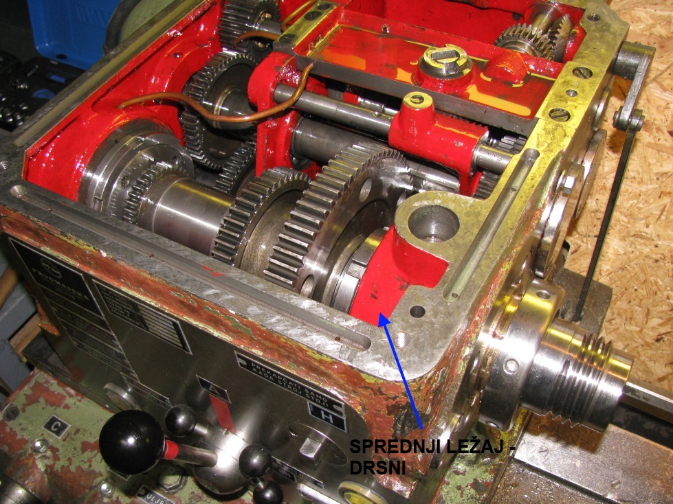

Malo bolj podrobno je drobovje prikazano na spodnjih slikah.
Na prvi sliki se vidi dolivni kanal (nad ležajem) za dolivanje olja drsnega ležaja. Stružnica nima povezave iz kadi olja, ki se steka iz pokrova, do sprednjega ležaja. Cevke gredo samo do zadnjega ležajnega mesta (eden radialni kroglični ležaj in eden aksialni krogližni ležaj) in na nekaj zobniških parov. Že od začetka sumim, da je karter za olje drsnega ležaja posebej, ker potrebuje ležaj svoje olje. Zdaj imam v menjalniku in pri ležaju hidravlično olje Olma Hydrolubric VG 46 (ISO VG 46). Sem pa pri menjavi olja drsnega ležaja skozi izpustno odprtino (ki je obenem tudi kontrolna za nivo olja) videl, da je do ležaja napeljan nekakšen trak iz tkanine podobne filcu - to sumim, da je nekakšno mazanje ležaja. Mi je pa malo sumljivo in ne vem kako preveriti če ta mazalni sistem deluje, ker ne vem niti dobro kako je izveden - se ne vidi dovolj skozi odprtino.

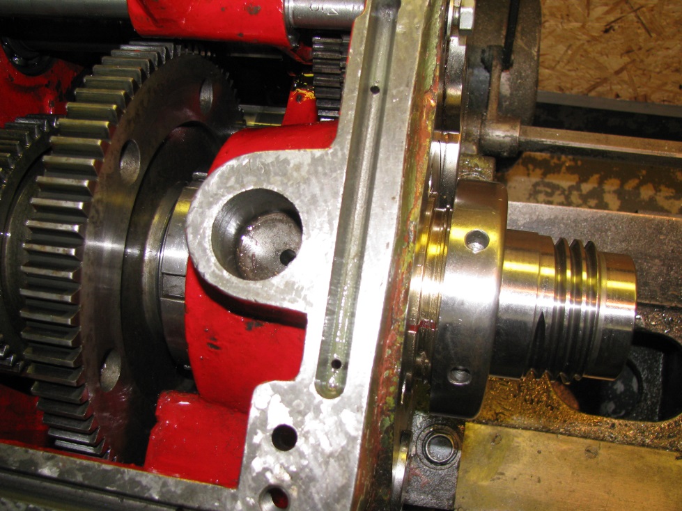

Tu se vidita obe matici za nastavljanje zračnosti ležaja (ena zunaj za navojem vpenjalne glave - z radialnimi izvrtinami, druga pa znotraj - z bočnimi utori). Tu sta obe popuščeni - ležaj ima maks cca. 200 mikrometrov zračnosti. Zračnost sem pomeril z merilno uro na gredi, medtem ko sem v izvrtino gredi dal palico, s katero sem gred v ležaju premaknil. Matice lahko seveda zategnem toliko, da mi ležaj gred zagrabi že takoj.

OdgovorNapisal/-a dakomat » 26.2.2015 21:35
Luknjice spihaj in boš slišal kje gre zrak ven, mora ti ga prepuščati; nekje okrog ležaja mora malo ven pihati. Potem pa daj v ta veliko zgornjo luknjico neko tkanino - filc, in gor nalij olje. Lahko pa spelješ še eno cevko do prednjega ležaja (enako kot je na zadnjega) in rešiš problem.

OdgovorNapisal/-a fikus_ » 27.2.2015 8:18
Imam VDF letnik 1941. Te "novejše" stružnice so praktično kopije VDF. VDF im na dnu črpalko olja in zgoraj razvod cevi (mislim da 6 cevi) da kaplja na ležajna mesta. Med drugim tudi na glavni drsni ležaj. Če imaš možnost naredi dovod olja do izvrtine (druga slika) ali pa vsaj filc trak od nekod, kjer je olje. Če boš naredil direktni dovod olja, s strani prevrtaj (sl 2) tisto veliko izvrtino kakšen cm pod vrhom, da bo višek olja odtekal skozi to izvrtino in ne na vrhu čez.

OdgovorNapisal/-a grega09 » 2.3.2015 9:46
SAJKO napisal/-a:Možno, da je mišljeno mazanje tako, ko stružnica dela, zobniki razmečejo olje vsepovsod po predležju, nekaj se ga ujame v to čašo nad ležajem...
To tu ni možno ker pokrov predležja ima obdelan rob, ki loči čašo nad ležajem od ostalega dela predležja.
Zdaj sem naredil tako:
Ležaju sem nastavil zračnost in naredil sem dodaten dovod olja iz kadi (slika 1 v mojem prispevku 26.2.2015 20:39) do čaše nad ležajem. Videl sem tudi, da nekaj olja priteče ven pri ležaju spredaj zunaj - torej ga v karterju ležaja ne more biti preveč, ker steče prej pri ležaju ven. Testiral sem stružnico s počasnim zagonom od najnižjih obratov gredi, preko srednjih, do najvišjih. Zaenkrat ni bilo težave, okrog ležaja je seveda postalo toplo. Preveril sem zračnost tudi po nekaj obratovanja pri najvišjih obratih in je je še vedno bilo cca. 0,03 mm. Zaenkrat bo to moralo biti v redu, ne bi rad več bolj pritegnil ležaja, ker ne vem koliko je preveč. Bom pa opazoval , če se bo kdaj pojavilo kakšno tresenje.

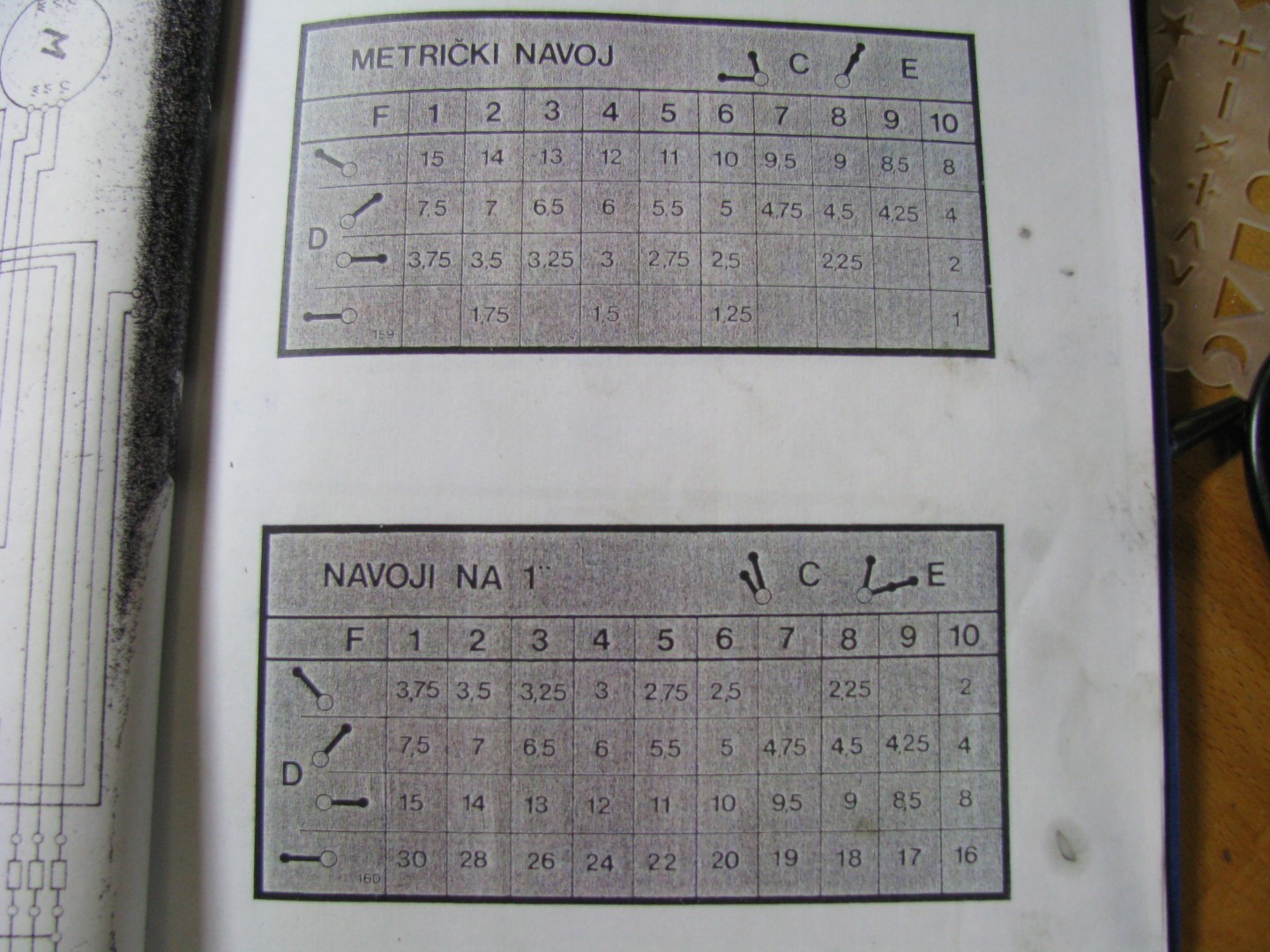

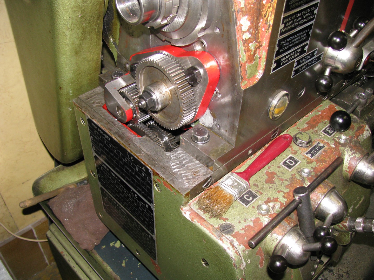

Spet nadaljujem tole temo. Na omenjeni stružnici je najmanjši korak za vrezovanje navojev 1mm (tabela za metrične navoje). Zanima me, če je to praksa pri teh strojih, da manjših korakov ni možno nastaviti? Ali pa jaz kaj ne vem? Vem pa, da je neka opcija, da se zamenjajo t.i. škarje pred Nortonom (dva zobnika na sliki spodaj, ki sta montirana na kosu, ki ima rdečo obrobo) in potem pridobiš možnost rezanja druge vrste navojev. Teoretično bi se verjetno dalo ta sklop izdelati. Je že kdo kdaj počel kaj podobnega ali pozna kakšno drugo rešitev?
Tabele za navoje
Škarje
