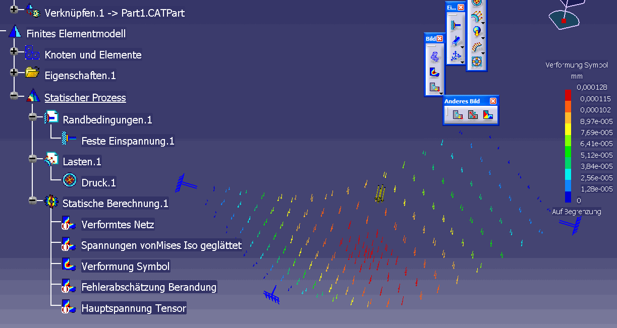

Rad bi naredil analizo obremenitve železne plošče 2m x 1m. Plošča je podprta na vseh 4jih ogljiščih...sila pa deluje na sredini ploče 50N.
Kako se zadeve lotit v Catiji. Se najprej zmodelira... kaj pa potem ??
Hvala za nasvet!

OdgovorNapisal/-a M38885 » 19.5.2008 20:41
Takole:

OdgovorNapisal/-a Pelton » 19.5.2008 22:33
hm... vse lepo in prav! Hvala za slike...ampak prosim še malo za opis, kako do tega priti. ! Prosim! Rad bi se naučil...Mislim, pa da je najenostavnejše ta primer :)

Narediš 3-D model, določiš material, zgeneriraš mrežo, določiš podpore in obremenitve, pa zalaufaš mlinček. Potem še določiš kaj bi rad videl (napetosti, deformacije, pomike,...).
Vsekakor potem ponovi izračun z gostejšo mrežo. To ponavljaj tako dolgo, da sta rezultata dovolj podobna.
Vendar brez znanja trdnosti in osnov metode končnih elementov ne boš vedel kaj si dobil!

Najprej zmodeliraš, najlažje je če zmodeliraš zadevo v partu, ker ti ni potebno definirati relacij med produkti.
Nato vklopiš Generative Structal Analysis modul:
Sedaj moraš defenirati podpore in pa sile,....
Je tako, da se boš morav se malo poigrati, da ugotoviš točno kako nastaviti obremenitve in pa podpore,...
Ko imaš vse nastavleno pa klikneš ikono na kateri je kalkulatoček. Potem se izvede preračun,....
LP MM

Delal sem v tej smeri...ampak ko sem prišel do kalkulatorja mi je nekaj napisalo(se ne spomnim) in mi je program zaprlo. Res da je z neta(neprava Catia), ampak mogoče je problem kje drugje ? Bom še poizkusil :)
Drugače pa res, hvala vam, za te uvodne informacije, brez katerih bi porabil ogromno časa...da bi prišel vsaj tako daleč...

Sej če ti je napisalo "clik OK to terminate" je to čist neki normalnga :evil:

Potem pa ni nic kriticnega ponovi vajo pa bo slo 8)
