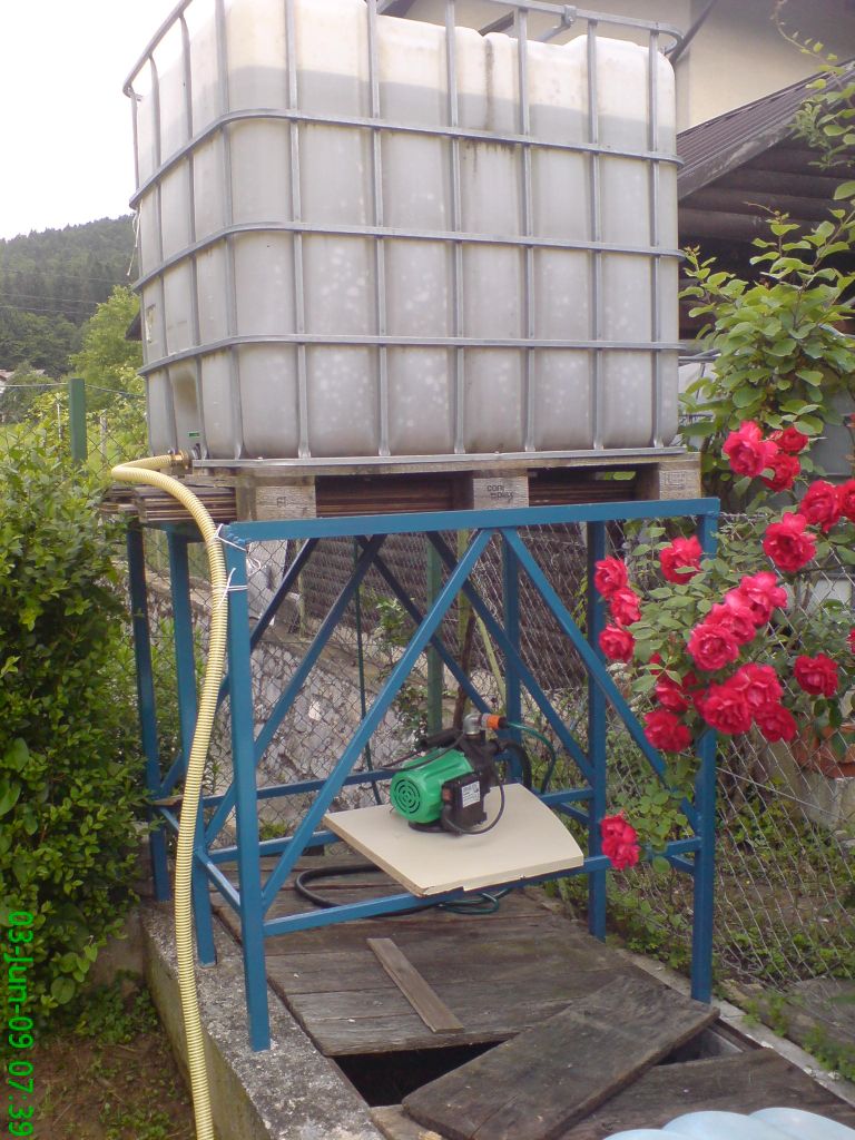

Projekt končan. Slike v prilogi. Vsem hvala za nasvete.

Morda narišeš in objaviš.
Škoda, da nisi prej narisal, prišlo bi do spremembe. Brez dodatnih stroškov bi bila konstrukcija dosti bolj toga in odporna na vzdolžne ( smer treh podpor) horizontalne sile.

OdgovorNapisal/-a ceroki » 3.6.2009 20:24
Konstrukcija je sestavljena iz:
zgoraj - L profil 40x40
noge - kvardatni profil 40x40
ojačitve - pravokotni profil 20x30
Res je, konstrukcijo horizonatalno lahko premaknem (zaguncam) mogoče 0,5cm ali manj, več pa ne. Vzdolžno pa se zaradi vmesnih trikotnikov sploh ne premakne.
Ali menite, da je to nevarno?
Še vedno lahko dodam 4 dijagonale v vertikalne stranice spredaj in zadaj.

OdgovorNapisal/-a keops » 3.6.2009 21:29
Dodaj diagonale!

OdgovorNapisal/-a ceroki » 4.6.2009 20:41
@Žerjavar, ti predlagaš enako? Naj dodam diagonale?

OdgovorNapisal/-a Zaspanc » 4.6.2009 22:26
Pa kaj sploh še sprašuješ, dodaj!
A ti kmečka logika ne kaže, da si v eno smer zadeve ojačal da jih s tankom ne premakneš, v drugo ti pa drži le višina štirih cevi...

OdgovorNapisal/-a Žerjavar » 5.6.2009 5:54
Kaj res ne zaupaš v strokovnost drugih? Dodaš skupaj 4 diagonale, od zunanje podpore spodaj do srednje zgoraj.
Če bi prej narisal, pa bi odpadla srednja podpora.
Imam občutek, da je izdelana konstrukcija višja, kot si prvotno predvidel.

OdgovorNapisal/-a reber » 22.6.2009 9:23
ceroki napisal/-a:Projekt končan. Slike v prilogi. Vsem hvala za nasvete.
Dodaj še 4 diagonale, tisti dve na sredini pa sta odveč, ampak nič ni narobe, če sta. Podstavek je diagonalno ojačan le v eni smeri, kar je seveda narobe, oziroma premalo, diagonalno ojačanje mora biti tako v X kot v Y, če se tako izrazim ;)
V primeru, da bi uporabil dovolj močan okvir in nanj privaril noge večjega premera, bi diagonalne lahko kar izpustil, če bi šlo za malo višino, sicer pa lahko dodaš tudi kratke diagonale. Ker sem elektrotehnik, pišem bolj na pamet in po občutku, ne bi znal izračunat kakšne statične ali dinamične obremenitve... zato pa bi zvaril skupaj nekoliko bolj masivno konstrukcijo in jo primerno ojačal z diagonalami, tako da bi bila tudi polna cisterna čisto pri miru, tudi če bi z vso silo zadevo poskusil guncati v katerokoli smer.
Mimogrede, tudi sam imam namen narediti podstavek za tako cisterno, za noge bom uporabil 4 okrogle cevi premera nekje okoli 7cm, mislim, da je to 2,5" cev, nekaj takega, okvir pa bi naredil iz kotnih profilov s stranico, ki je široka vsaj toliko, kot okrogla cev... tak kotni profil (vinkl) je dovolj masiven, dovolj debela stena, tako da mislim, da bi ob primernih diagonalnih ali samo poševnih ojačitev (po 2 na vsako nogo) pri višini nekje do 60 cm, to zadostovalo. Poševne ojačitve bi naredil kar iz ploščatega železa 50x8mm ali kaj takega, da se lahko lepo vari na okroglo cev, saj ne bi rad rezal in brusil železa v neke čudne oblike na koncu vsakega sestavnega dela.
