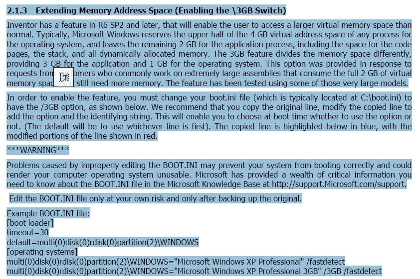

Prvo kot prvo, je rama res premalo.Jaz ga imam 2G, pa vedno čutim pomanjkanje.Kot prvo si lahko narediš 3GB switch:
Potem je tu še polno drugih nastavitev samega računalnika in Inventorja samega.Obstaja nek pdf z nastavitvami za Inventor. Lahko ti ga pošljem.
Nekaj stvari glede studia pa lahko prepereš tudi v Help-u

-M- napisal/-a:Prvo kot prvo, je rama res premalo.Jaz ga imam 2G, pa vedno čutim pomanjkanje.Kot prvo si lahko narediš 3GB switch:

OdgovorNapisal/-a -M- » 9.5.2008 12:14
Sem poslal.
Drugače ti pa v spodnjem desnem kotu Inventorja kaže, koliko imaš zasedenega rama.Jaz ga imam 2G +3GB switch, pa mi pogosto javi, ko renderiram, da mi zmanjkuje rama...
Svetujem ti, da si kupiš rama, kolikor ti dopušča računalnik.
