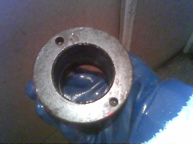

kje bi lahko dobil tak ključ da bi lahko take matice vijačil?matice od hidravličnih cilindrov!

postružiš prirobnico
zvrtaš dve luknje v nje
zavariš dva čepa na prirobnico
pa ročaj in evo ti ključa.

V katalogu piše, da je to šestilni ključ. Gledam v Merkrujevega (Hoffman Group) in se da naročiti različne velikosti, glede na premer čepa in nastavljiva razdalja med čepoma. Cene pa različne npr. razdalja med čepoma 40-80 13€, 125-200 43€...

tako je, šestilni ključ. Merkur v Naklem ali na Viču ima na zalogi.

sem že nabavil tale takoimenovani šestilni ključ.hvala
