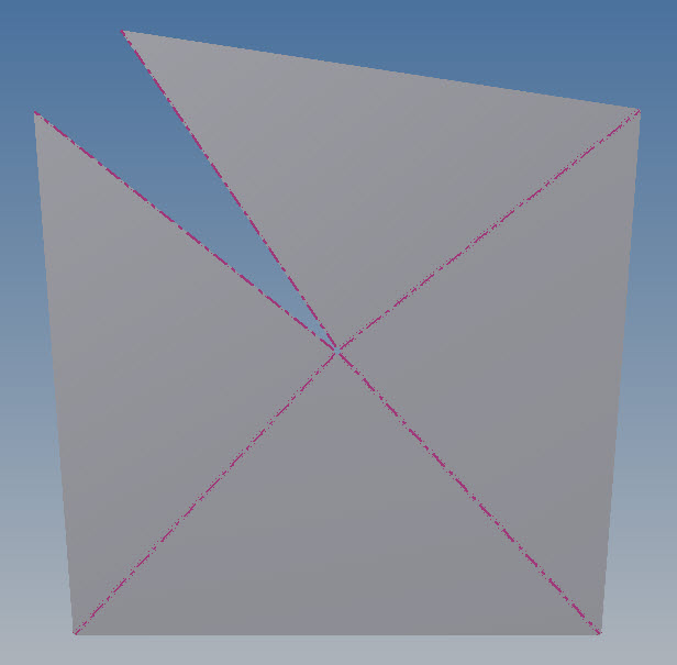

Ne vem kakšen postopek izdelave (v delavnici) piramide ste vi imeli v mislih...
V inventorju V.2010 se da tako piramido zelo hitro in enostavno zmodelirat in razvit z novo funkcijo LOFTED FLANGE
Prikazujem model piramide s osnovno ploskvijo 100 x 100 in višine 20mm. Luknja na vrhu, ki jo je zaradi razvijanja potrebno narediti je 2x2mm. Debelina pločevine je s=1mm.
Potem moramo pa to piramido prerezati, kjer jo nato pri izdelavi zavariš oz. nastane "šiv".
Imaš dve opciji:
1. da jo prerežeš po sredini ploskve...
Razvitje:
2. da jo prerežeš na spoju ploskev oz vogalu...
Razvitje:
Upam da je to -to kar ste želeli... ;)

OdgovorNapisal/-a jan.23 » 6.3.2010 18:09
Verjetno ima v mislih križno ojačitev na pločevini.
Na abkant se pločevino po diagonali pritisne za nekaj stopinj. Brez vsake luknje in brez izreza (varjenja).
(SW 2009 ima to funkcij).

Ja prav to sem imel v mislih. Se Vam lepo zahvaljujem za vaš čas in trud.
