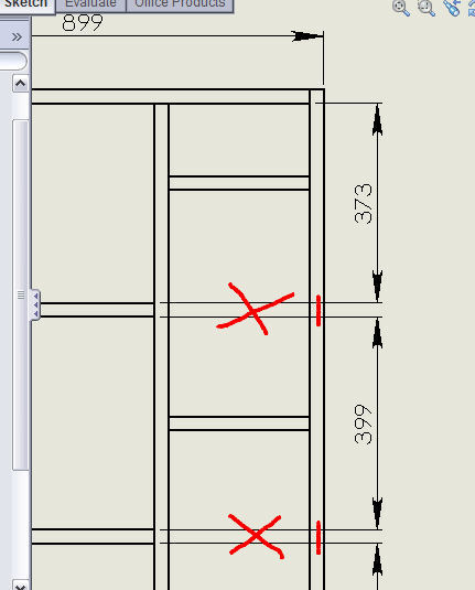

OdgovorNapisal/-a Freakylion » 30.8.2010 19:26
Mene pa zanima, kako v Solidworksu kotirati tako kot je označeno. Želel bi, da bi se pomožna črta začela zunaj risbe, saj je v načrtu zelo moteča. Daje občutek, da je tam še en element.
Hvala za pomoč.

OdgovorNapisal/-a 33test » 30.8.2010 20:20
Oznacite koto, nato poglejte, kje je prijemalisce kote, ki jo zelite premaknite. Kliknite na ta del kote ter ga povlecite na stran kot zelite.

OdgovorNapisal/-a Freakylion » 30.8.2010 21:43
Super, deluje.
Hvala.
