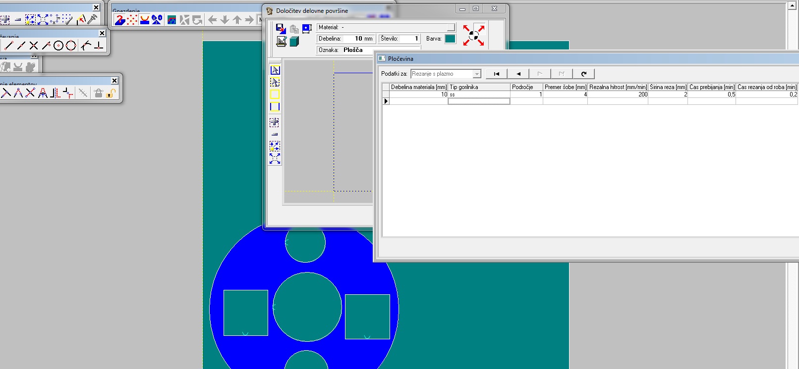

OdgovorNapisal/-a vili » 20.6.2011 15:23
samo za ilustracijo, za lažje razumevanje:
oblike prirobe s petimi luknjami in parmatri v tabeli, zopet samo za ilustracijo, iz geometrije in vhodnih parametrov program izračuna potreben čas rezanja,seveda pa glede na pogoje na stroju rezalec lahko spreminja hitrosti podajanja in prebijanja:

OdgovorNapisal/-a varilcek » 21.6.2011 16:07
hja...+/-20% je lahko že zelo veliko...iz izkušenj vem, da se posli pridobivajo s centi razlike, ne pa s procenti.
Tehnično bi se stvar dala izpeljat - kalkulant ve, kako dolga je rezalna pot, ve koliko prebojev je na plošči, ve kakšna je rezalna hitrost, ve, koliko časa rabimo za en preboj. Vendar to morda pride v poštev pri enostavnih oblikah. Če je prebojev veliko - kdo jih bo štel? Kdo bo sešteval, kako dolgi so rezi? Kdo bo gledal v tabele, katere rezalne parametre mora vzeti?
V resnici je najbolj enostavno vnesti dxf v program, in ti v relativno kratkem času pade ven realen podatek o času rezanja, zraven pa za bonus še težo in izkoristek materiala. Kaj hočeš lepšega?
