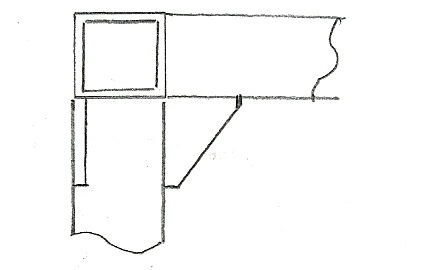

tako od oka, da me lahko še kdo popravi, oz. se popravim.
konkretno in močno sidrišče 250x250x15 s 4 fi 16
v vzdolžnem prerezu (risano), prečka in stebri 100 x 100 x 4. tlačne podpore 60 x 40 x 3, v pogledu postavljene tako, da je h=40 in b=60 (boljši raznos sile na širino stebra)
prečni nosilc (i) "oni" označen s puščico 150 x 100 x 5,
ostali so manj obremenjeni.....

jaz bi brezdomca opozoril, da v "mojem primeru" mora imeti vse prečnike tako močne, da prenesejo obtežbo na podprti vzdolžnik nad stebri. (enoosni upogib)
v prečni smeri ni rok.
sneg je za vsako mesto v SLO določen.
LJ. sneg na tleh 1.51 kN/m2....na ravni strehi x80% = 1.21 kN/m2.
polikarbonatno kritino lahko v prečni smeri "štosamo" na
pravokotnih, oz kvadratnih ceveh, ki imajo vsaj 60 mm ravnega dela brez okroglin.

Torej bi bilo smiselno, da dodam še eno prečko (s tem deloma razbremenim tudi lego) in ves okvir naredim iz kvadratnih cevi 120x4. Če sem prav razumel, potem ne potrebujem nobenih poševnih ojačitev Vzdolž okvirja pa dam zaradi spojev polikarbonatnih plošč pravokotne cevi 60x20x3.
S temeljem pa ne nameravam delati vijačnega spoja, temveč bi na sredino in vogale ploščice (recimo 150x150x5) navaril nekaj železa, jo zabetoniral, nato pa privaril stebre. Upam, da ni s tem nič narobe.

OdgovorNapisal/-a Žerjavar » 17.9.2012 6:26
Steber mora biti na okvir polno privarjen. Toplo priporočam za vsak steber po dve trikotni pločevini 5 x 120 x 120 kot ojačitev spoja.
dodam še eno prečko
Da.

- za lego si računal moment med stebroma, Morda pa je kritična konzola = štrleči del. Tu moraš še prišteti moment od vetra v smeri lege.
- Za prečke princip OK. Ne pozabi, da mora prečka pri stebru prenašati tudi moment zaradi vetra prečno na smer lege.
