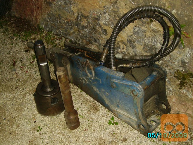

Pozdravljeni.Rad bi naredil nastavek za zabijanje pilotov na hidravlično kladivo.Razmišljam o dveh možnostih.Prva je,uporabiti staro špico kladiva in nanjo privariti del kateri bi zabijal pilot.Zanima me kakšen materijal bi bil primeren in z kakšnimi elektrodami bi to dvoje zvaril.Druga opcija je da postružim nastavek in ga dam vmes med špico in pilot.Se pravi ,da uporabim obstoječo špico in nastavek samo nataknem gor.Vendar se bojim,da ne bi poškodoval špice.Prilagam še sliko podobne zadeve,da si bolje predstavljate.Hvala in LP Marko

pozabi na varjenje
nasadi na staro ravno odrezano špico
v nastavek za nabijanje pa naredi utor
utor objemi z jekleno pletenico i pritrdi na kladivo
