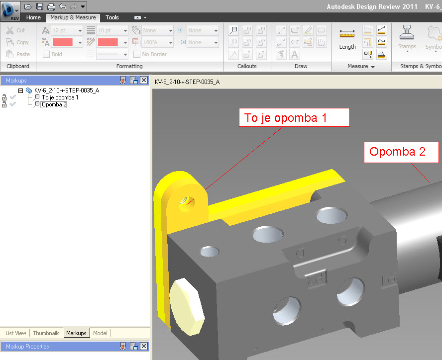

Za pošiljanje 3D modelov "drugim" enostavno shraniš model v DWF oz. DWFX format.
Greš v file ->Save Copy As in *.DWF.
Te datoteke potem lahko 3. osebe pregledujejo z zastonjskim programom [b]Design Review[/b] (ki ga dobiš tudi v paketu ob inštalaciji inventorja)
Opombe dodaš v Design Review-u in pošlješ.

Za kreiranje 3D-pdf datoteke, to pomeni da lahko uporabnik rotira, izolira, povečuje, itd. model, potrebuješ plačljiv ustrezen program kot npr. tale:
http://www.adobe.com/manufacturing/solu ... solutions/
Ker pa si, kot si napisal uporabnik Inventorja (inventor sam ne kreira 3D pdf datoteke) zakaj bi komliciral ... model *iam, *ipt, *idw, *ipn ... enostavno shraniš kot ali exportiraš v DWF oz. DWFx in to je to.
Uporabnik ki mu model pošiljaš pa si samo naloži program Desig Review - ki je zastonj iz tega
linka:
http://usa.autodesk.com/adsk/servlet/pc ... d=12423405
Če pa shraniš v DWFx lahko model gleda v IE7 ali novejši...s tem da se naloži avtomatsko oz. te vpraša dodatek.
