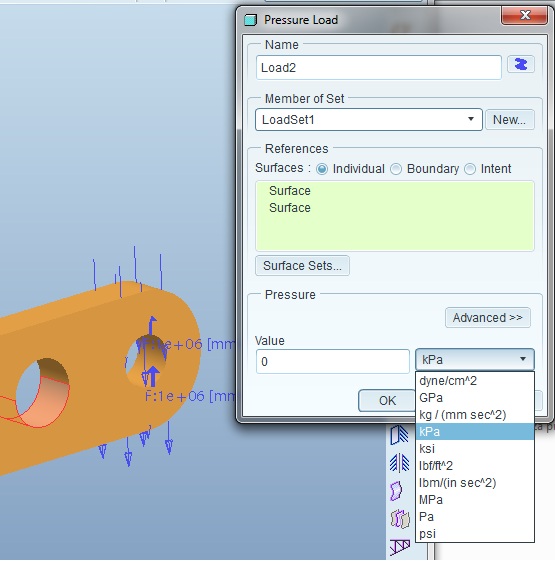

OdgovorNapisal/-a vili » 17.11.2010 17:51
ne vem s katero različico wf-a delaš, v petki imaš takšen nabor enot za tlak:
Re: Pretvorba bar v kg/(mm s2)

OdgovorNapisal/-a bpfajfar » 18.11.2010 13:31
[quote="vili"]ne vem s katero različico wf-a delaš, v petki imaš takšen nabor enot za tlak:
vem na tečaju sem delal z V5, v podjetju pa imamo vse licence za V3 pa je malenkost drugače.
