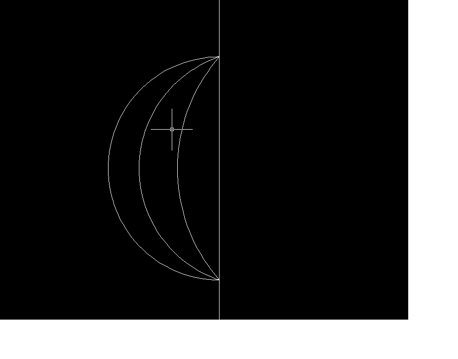

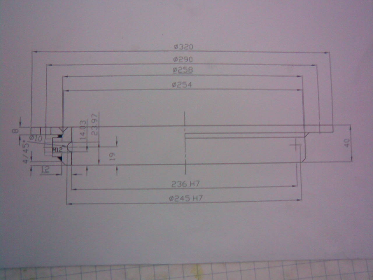

ZANIMA ME ČE MI LAHKO KDO NAPIŠE PROGRAM ZA POŠROPAT IN ZADNI REZ ZA TA UTOR KI JE NA SLIKI UPAM DA MI KERI POMAGA. hvala

zanime me kako se napiše program za ta radijus z g2 in g3 ker če dam samo g3 mi ploščico lomi

s koliko prehodi pa greš, probaj z dvema tremi, pa bo šlo in kakšen nož imaš
OdgovorNapisal/-a vili » 8.3.2011 17:40
jaz bi šel takole: pa g3 pa nazaj g2 pa g3, če ti nož reže v obe smeri

imam nož ploščico 3 milimete okroglo 1,5 radij program imam pa napisam tak
G0 G41 X235 Z2
G1 Z-14,03
G3X245 Z-19
G0X235
G1Z-40
G0X234
G0Z-23,97
G2X245 Z-19
G0X234
G0 G40 X234 Z10
G0 D0 X300 Z350
KAO BI PA TI NAPISAL

SAM KO PA GREM IZ DESNE PROTI LEVI PA KO PRIDE ČEZ POLOVICO MI PLOŠČICO ZLOMI
A MI NAPIŠEŠ PROGRAM

kje imaš pa v stavku z g2 in g3 r-radij, mislim da bi moral biti, če ne delaš z i in k, še dobro, da sploh kaj naredi, samo za primer:
G0 G41 X235 Z2
G1 Z-14,03
G3X245 Z-19 rx.x
G0X235
G1Z-40
OdgovorNapisal/-a vili » 8.3.2011 18:06
morda tak način tisti radiji niso nič preračunani to je samo vzorec po zgornji sliki, kako bi jaz peljal nož
G0 G41 X235 Z2
G1 Z-14,03
G3 X245 Z-23,97 R10
G2 X245 Z-14,03 R7
G3 X245 Z-23,97 R5
OdgovorNapisal/-a ldarko » 8.3.2011 18:10
ja radij sem pozabu
G0 G41 X235 Z2
G1 Z-14,03
G3X245 Z-19 RND=5
G0X235
G1Z-40
G0X234
G0Z-23,97
G2X245 Z-19 RND=5
G0X234
G0 G40 X234 Z10
G0 D0 X300 Z350
TAKO MAM NAPISAN
