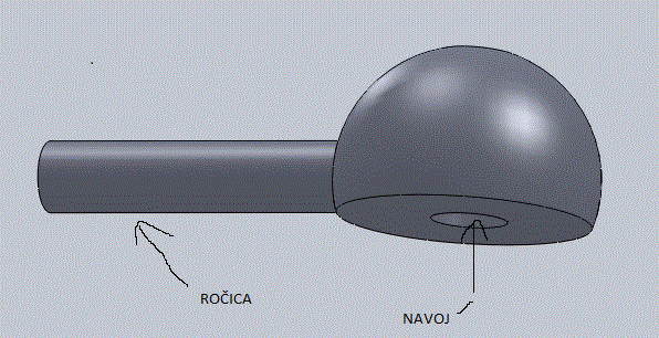

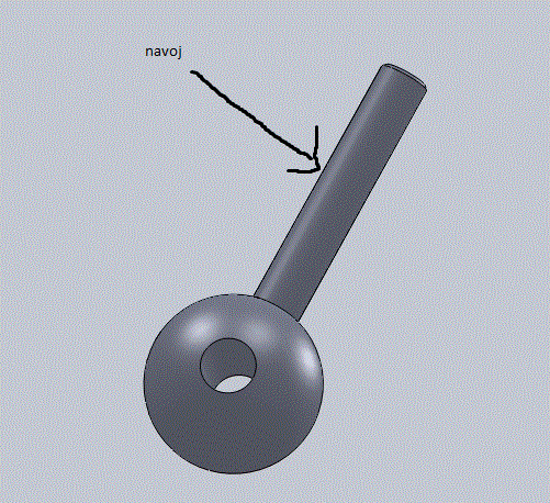

Živjo,
torej zanima me kako točno se reče tema dvema stvarema kolikor mi je poznano je eno očesni vijak drugo pa je ubistvu neke vrste matica ki se navije na ta vijak. Ta vijak je pri glavi upet tako da se lahko vrti okoli osi luknje čez njega. Ta zveze naj bi služila pri tem ko želim pritrdit pokrov oz. ga fiksirat in zatesnit. Pa me zanima po katerem standardu sta oba narejena in kje bi se dalo kupit kaj takšnega.
V naprej hvala za odgovor.
Lp Ogrinc

http://www.allproducts.com/manufacture7 ... din444.jpg
mogoče tole: DIN444
za "matico" pa DIN99 http://www.wegertseder.com/normung/DIN_99.asp drugače pa ne vem, če so sploh te matice standardizirane, saj imajo različni ponudniki, mnogo izvedb...
