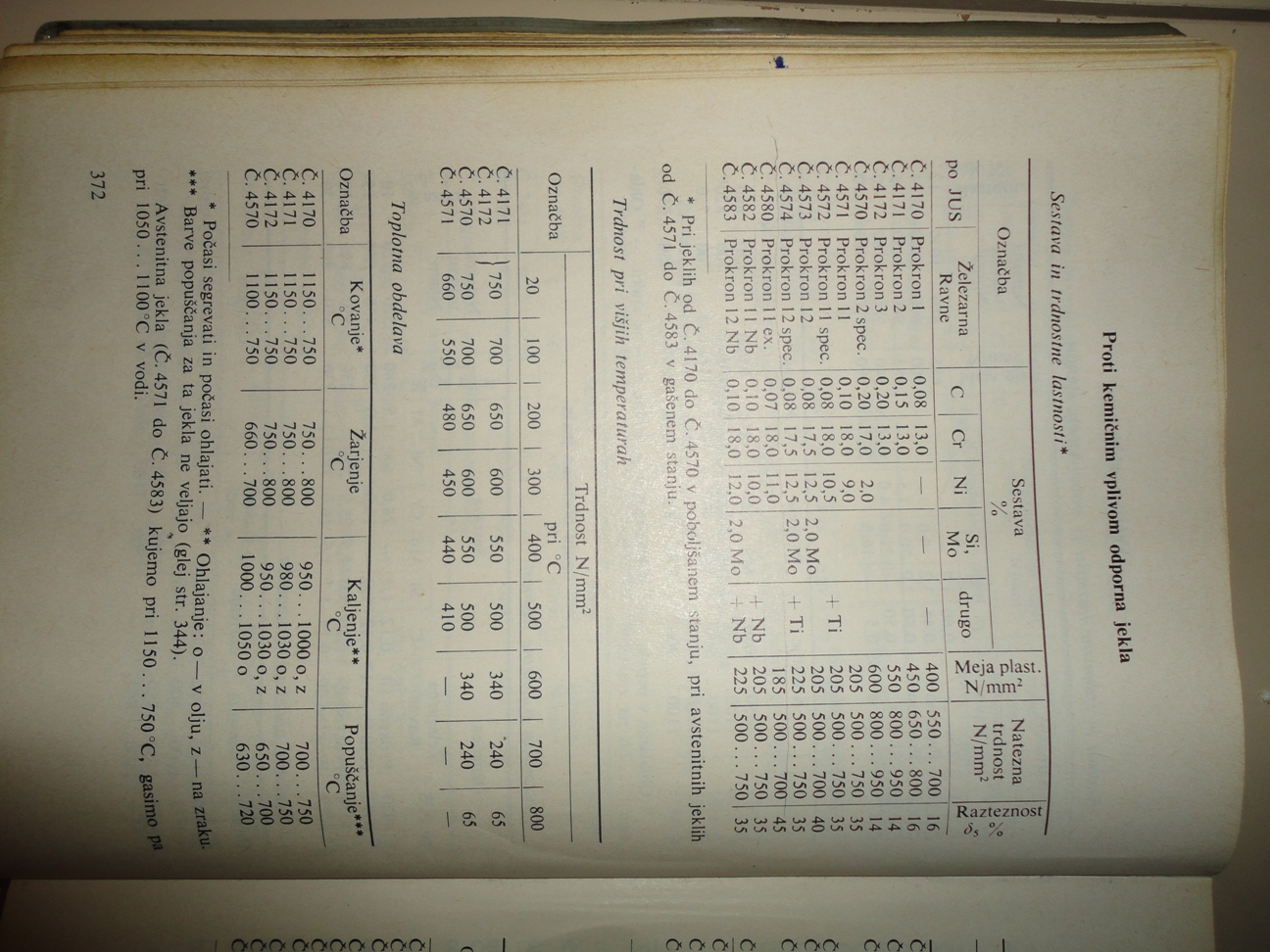

Sicer pa, ali magnet prime ali ne, ni samo v tem ali jeklo je nerjavmo ali ni. Tudi nerjavna jekla imajo različno zgradbo kritalnih rešetk. Zato so tako nemagnetna (avstenitna) in tudi magnetna (vsa martenzitna, feritna in duplex) vselej še vedno nerjavna jekla.
In še. PH "Precipitation-hardenable" jekla (jekla za utrjevanje z izločanjem), ki pa imajo avstenitno ali
martenzitno strukturo, so tudi nerjavna jekla.
Predvsem pa vsa jekla tako ogljikova (rjavna) kot nerjavna so ZLITINE.
Malo več metalurškega znanja, kot trgovci, bi pa mi strojniki že morali imeti, ali ne ?!

gorenje izdeluje bobne iz kromovega nerjavnega jekla brez ali z malo niklja, se dajo tudi kaliti, ta jekla so magnetna, in so cebejša od krom nikljevih, nemagnetna pa so krom nikljeva nerjavna jekla:
kraut je letnik 81 zato še jus, se oproščam, ampak vseeno
