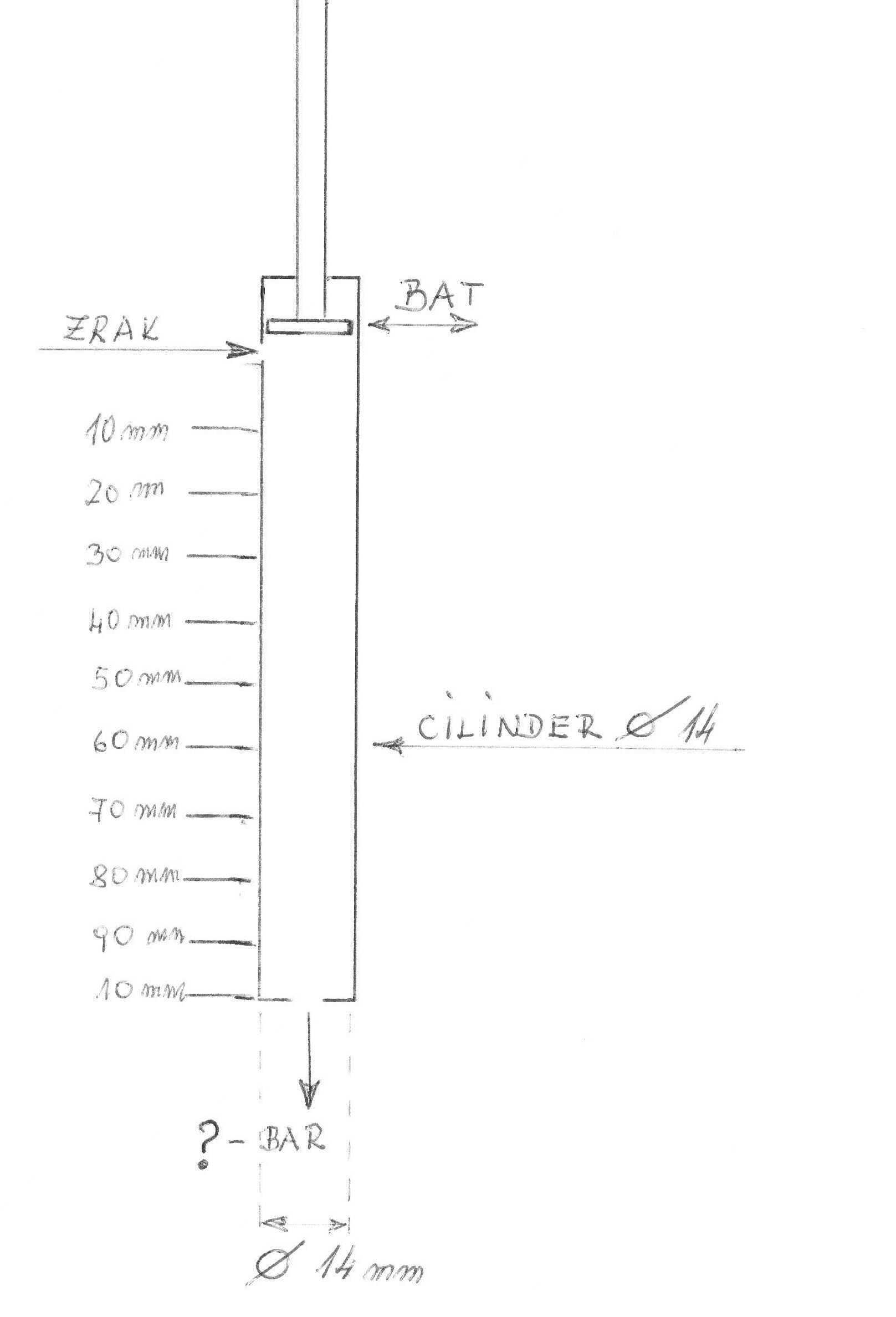

Prosim, če mi lahko nekdo pomaga pri težavi, ki jo imam.
Rabim formulo za izračun pritiska oziroma če mi zna kdo že kar izračunat končni rezultat. Imam znane naslednje podatke: cilinder ima premer fi 14, hod bata 100 mm. Kolikšen je končni pritisk?
Za lažjo predstavo prilagam sliko.
Zadnjič spremenil ks, dne 4.7.2011 11:25, skupaj popravljeno 1 krat.

Glede na podatke ki si jih dal in na risbo je tlak enak 0.
Se opravičujem enak zračnemu tlaku sem mislil.

OdgovorNapisal/-a Relanium » 4.7.2011 11:35
Je nekdo pravil da je risba govorica inženirjev.
Iz tele ne razberem kaj dosti, niti podatkov

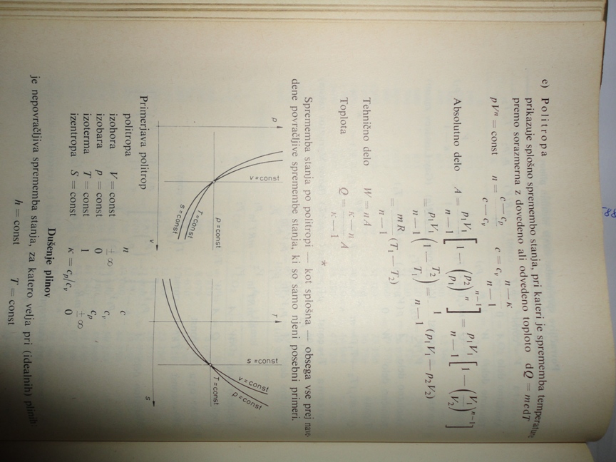

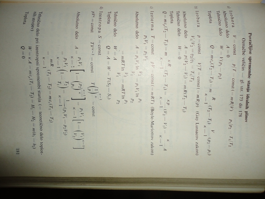

Enačbe najdeš v Strojniškem priročniku.
To so enačbe za termodinamične preobrazbe: Torej, plinsko enačbo in mislim, da potrebuješ še enačbo za izentropno spremembo stanja... mende?

OdgovorNapisal/-a vili » 4.7.2011 15:29
glede na preobrazbo v tvojem valju uporabi enačbe iz prilog:
OdgovorNapisal/-a Sergej » 4.7.2011 15:59
P[pod]1[/pod] * V[pod]1[/pod] = P[pod]2[/pod] * V[pod]2[/pod]
No, vsaj včasih je bilo!
Ali nobenemu ne kapne, da je cilinder na koncu odprt in je tlak v cilindru enak zračnemu tlaku.
Če pa hočeš računati spremembo tlaka, če bi bil cilinder na koncu zaprt, pa je nujen podatek o preostanku volumna, ko je bat v skrajnem položaju.
Manjka pa tudi podatek, ali bo premik bata zelo počasen, ali zelo hiter. Za tisto vmes je samo ugibanje.

OdgovorNapisal/-a ks » 4.7.2011 21:14
Se opravičujem za skromne podatke. Upošteva se, da je cilinder spodaj zaprt. Kakšen tlak bi se torej ustvaril na dnu cilindra, ko je bat maksimalno stisnjen? Število hodov in moč potiska ne igrata vloge.

OdgovorNapisal/-a vili » 4.7.2011 22:58
zgoraj sem ti pripopal nekaj teorije, če bo preobrazba počasna, če se zadeva ne bo grela, bo T=const, če bo pa hitra bo šla pa po politropi, zadeva se bo segrela, z nekim n, vse je na slikah
OdgovorNapisal/-a Žerjavar » 5.7.2011 5:23
Tako kot si narisal, bo pritisk neskončno velik, če ne bo prej raztrgalo cilindra.
Nevšečnostim o manjkajočih in nerazumljivih podatkih bi se lahko izognil, če bi priložil original besedilo naloge.
Prispevkov: 8729
OdgovorNapisal/-a ks » 5.7.2011 9:17
Seveda bo na koncu tega cilindra protipovratni ventil, povezan z 0,5 literskim rezervarjem, ki se mora napolniti do končnih 200 bar. Zato me glede na risbo zanima, koliko bar se ustvari pri enkratnem hodu bata (ne poznam formule za izračun)? Morda bi prišle v poštev tudi druge dimenzije cilindra po izračunu formule (moč potiska imam 320 kg in 60u/min).
