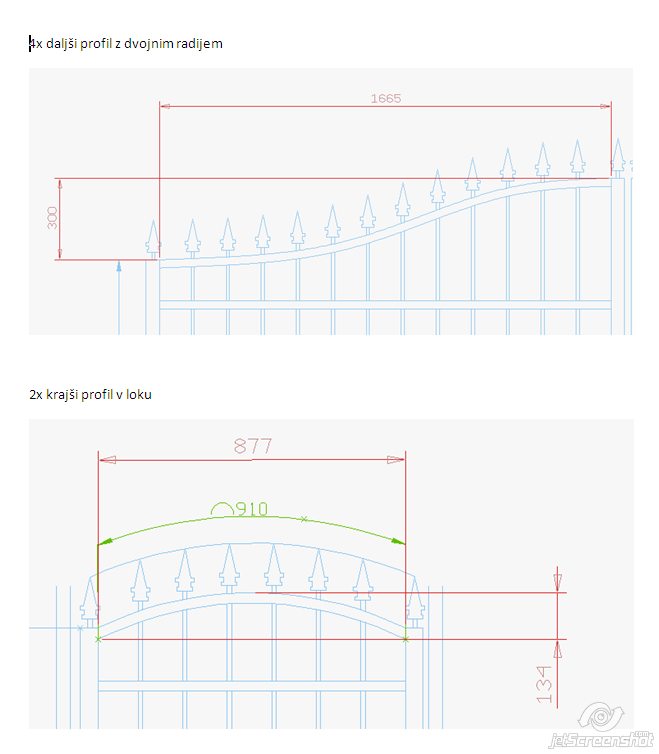

naletel sem na težavo kako izdelati radij ploščatega jekla 30x5mm (konstrukcijsko jeklo).
je to sploh mogoče izdelati v domači delavnici z uporabo univerzalnega orodja kot so naprimer plamenski gorilnik, nakovalo,žage,....?

OdgovorNapisal/-a Brane » 12.8.2011 10:12
je to možno, ne prihaja do zvračanja materaila med valji(širina samo 5mm)? potrebno je tudi upugibanje v "S"(zgornja risba)...

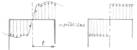

OdgovorNapisal/-a Žerjavar » 12.8.2011 18:29
kako se to sploh preracuna,
Začneš z raztezkom (epsilon) skrajnega vlakna pri upogibanju. ε = t/r t - oddaljenost skrajnega vlakna od nevtralne linije, r - radij krivljenja nevtralne linije. To določiš za tlačno in natezno področje. Glede na izbrani materjal vzameš sigma epsilon diagram, izhodišče postaviš na nevtralno linijo, poračunani raztezek pa na rob prereza (skrajno vlakno). Z integriranjem (od enega do drugega skrajnega vlakna) produkta napetosti (po diagramu), širine, oddaljenosti od nevtralne linije ter diferenciala oddaljenosti dobiš potreben upogibni moment za upogibanje. :roll: Vem, da tega ne boš delal.
Poenostavljeno: za pravokotni presek pomnoži trdnost materjala, polovični presek profila in polovično debelino, da dobiš moment, ki bo malenkost večji od dejansko potrebnega. To velja za polni pravokotni presek. Za drugačne peseke je nekoliko drugače.
Naj še dodam skico:
