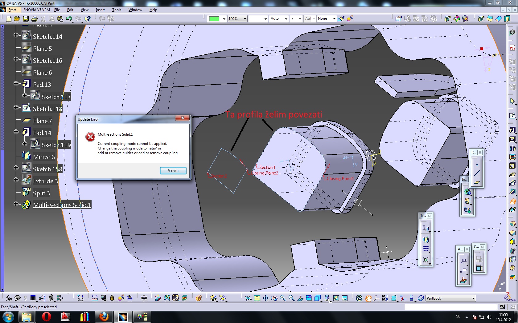

V catii sem naletel na težavo. Z ukazom Multi section želim povezati dva profila, vendar mi to nikakor ne uspe.
Ves čas mi navaja opozorilo ''current coupling mode cannot be applied.
Mi lahko kdo pomaga s kakšnim nasvetom.Poskusil sn uporabiti tudi vodilno krivuljo (guide curve) ampak tudi ne gre.

screenshot

OdgovorNapisal/-a mikey » 13.4.2012 10:58
Prilagam sliko

OdgovorNapisal/-a bmodic » 13.4.2012 12:04
Pozdravljen,
Sketch je sestavljen iz črt, lokov,.... V tem primeru je pomoje problem v tem, ker imaš različno število odsekov na enem in drugem sketchu, zato ne ve, kako bi povezal.
Ena možnost je, da na obeh skicah izenačiš število teh linij (odsekov). Pomembna je tudi orientiranost prereza in pa končna točka (closing point). Kolikor je razvidno iz snapshot je pri tebi orientiranost prereza v redu.
Če ne gre drugače, pa probaj še v okolju shape, kjer imaš ravno tako ikono z enakim imenom, le da tu delaš s površinami.

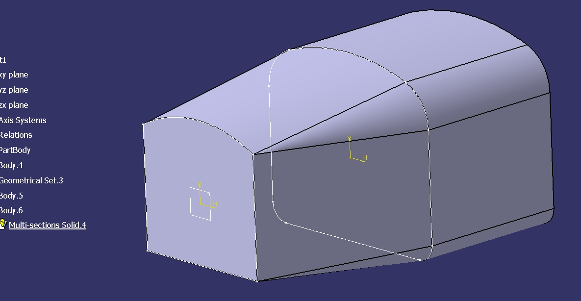

OdgovorNapisal/-a M38885 » 13.4.2012 12:27
Ali vam ni to logicno?
Kolikor poznam racunalniske systeme, telepatija se ni mogoca.
Definitivno Catia zna veliko, ne zna pa brati vasih misli in zelja.
Povejte Catiji kaj hocete in to bo naredila.

OdgovorNapisal/-a mikey » 13.4.2012 19:02
M38885 lahko prosim poveste na kakšen način ste prišli do te rešitve. V GSD je meni sicer uspelo, ampak bi raje omenjeno zadevo izdelal s solidi v part designu.

OdgovorNapisal/-a M38885 » 15.4.2012 15:01
1.Odgovor na vprasanje je v Catiji levo spodaj.
Catia vas vodi skozi celotno funkcijo. Treba je to brati in upostevati. Vi ste to enostavno ignorirali.
2.Catia ne zna brati vasih misli. Treba je povedati kaj naj se poveze in kako, kje je zacetek, na kaj naj se naslanja geometrija.
