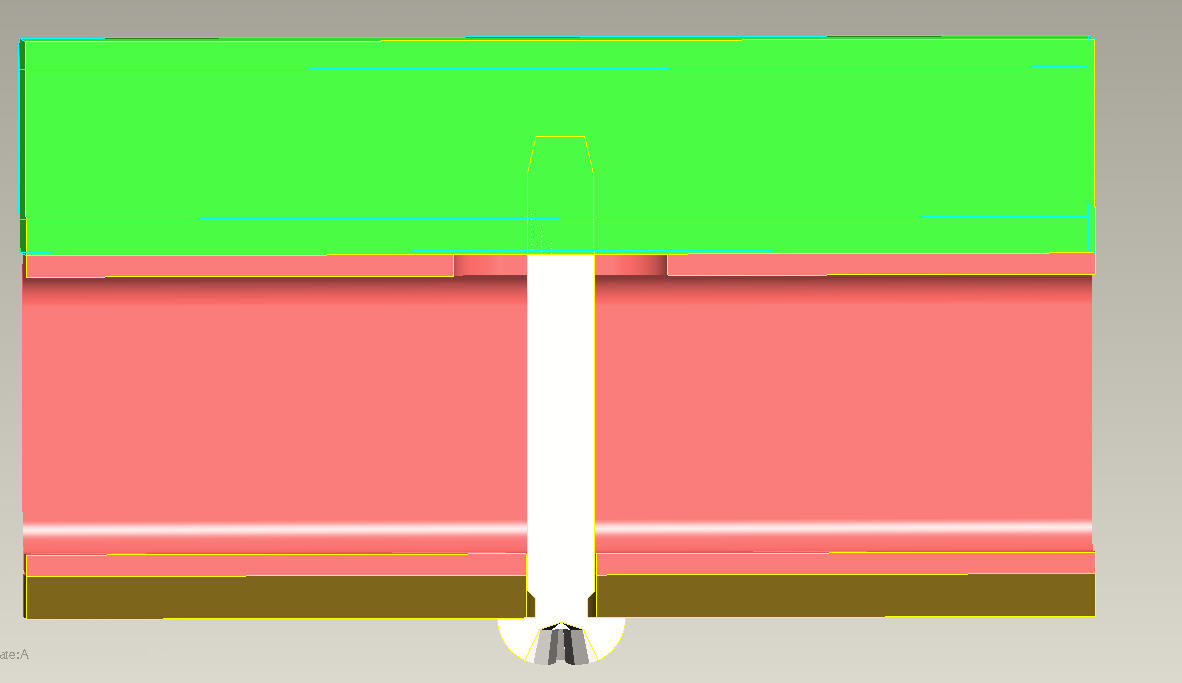

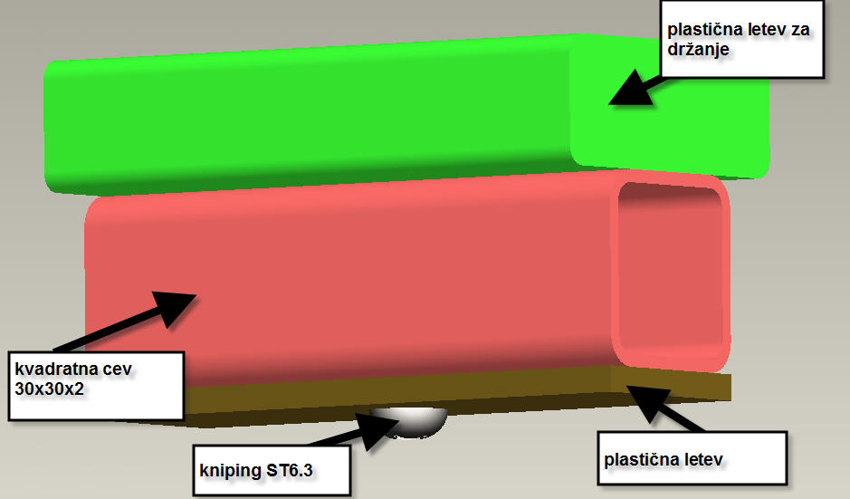

Bom malo bolj podrobno opisal težavo, potem bo mogoče kdo predlagal še kakšno drugo rešitev.
Ta vijaki povzročajo težave na plastični balkonski ograji (raztezki plastičnih profilov so zelo veliki).
Ograja je sestavljena tako:
V prerezu pa zgleda tako:
Sedaj je pa težava, ker čez zimo (vijaki in konstrukcija so hladni, rjavi profili pa se zaradi sonca na hitro segrejejo) trga vijake (skoraj vedno med cevjo in zgornjim profilom kamor je vijak privijačen).
Najprej sem mislil, da jih "postriže", zato smo naredili na zgornji strani cevi "šlice". Vendar pa se problem še vedno pojavlja, so pa te vijaki izredno krhki, zato mislim, da če bi dobil neke bolj duktilne, da bi bila težava rešena.
