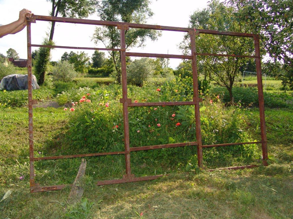

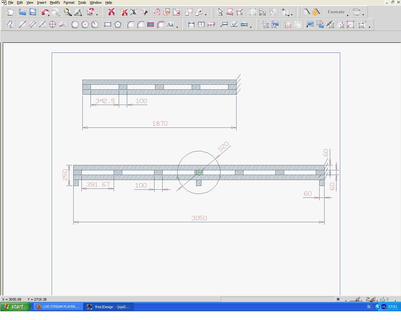

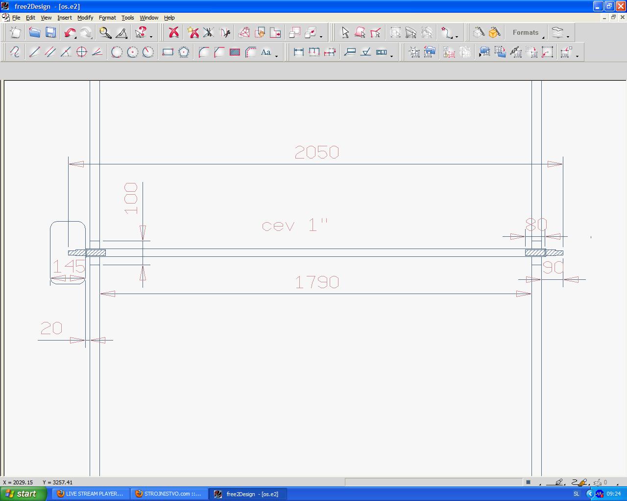

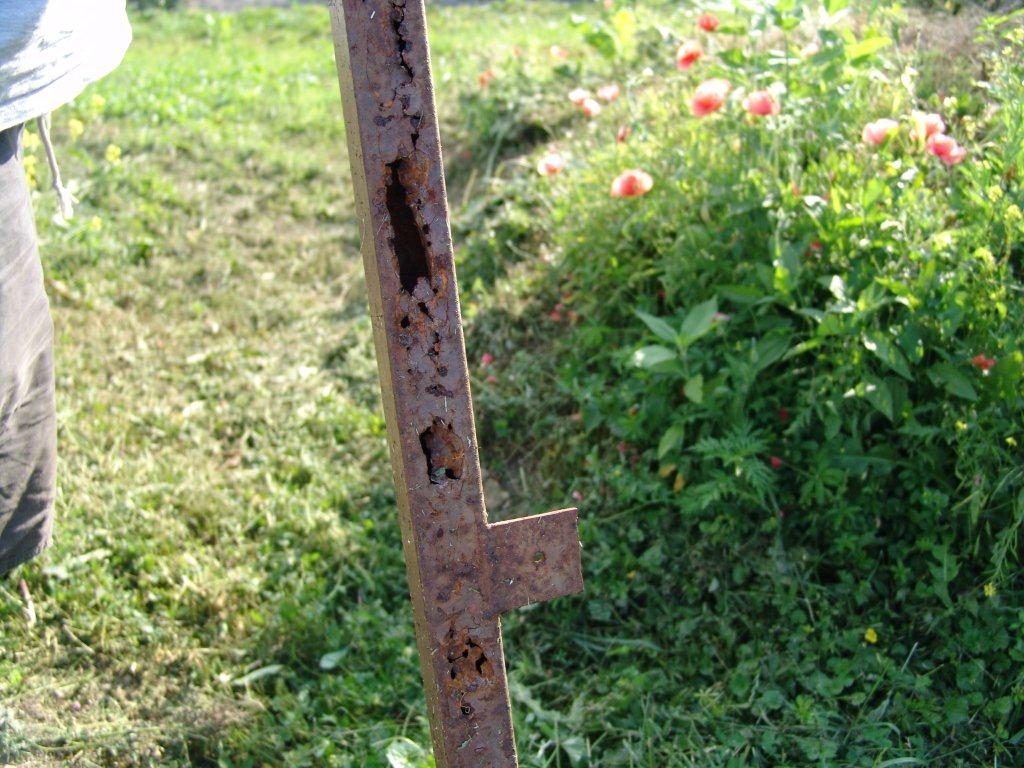

Pri podrobnejšem pregledu sem ugotovil da je stari okvir na več mestih pregnil zato ga bom zavrgel.Za en okvir in vmesne cevi imam že material 60x40x3 za drugega lahko dobim samo 60x40x2.Ali bo to še vedno dovolj?
Mogoče kakšne pripombe na sliko?

OdgovorNapisal/-a Žerjavar » 9.6.2012 6:29
Bo, daj kot spodnji okvir.
Kako boš pritrdil os kolesa? Pokaži vertikalni presek čez okvir na osi. Razdalja med okvirjem in sredino kolesa?

Os bo cev 1cola. Na vsaki strani pa bosta privarjeni osovini od avta, ki bosta v cevi cca.80mm okrog in okrog pa zavarjeni na cev.Komplet cev bo z obeh strani privarjena skozi luknjo v distančni cevi ki se jo vidi na sliki.Za kolo pa še nisem meril koliko pride od okvirja.Glede na to da je kolo široko 145mm bo tam nekje.
Upam da je jasno sicer bom pa narisal.

Za kontrolo osi še rabim:

OdgovorNapisal/-a KOUTER » 11.6.2012 8:32
Slika na hitro, upam da je gor vse kar rabiš.
Koliko točno bo os gledala iz okvirja ne vem ,ker še nimam koles bo pa tu nekje brez večjih odstopanj.

OdgovorNapisal/-a Žerjavar » 11.6.2012 9:50
Ko boš stvar premikal, bo vse blizu 2000 kg (se nisi točno izjasnil), na eno kolo 1000 kg. Od sredine kolesa do sredine nosilca imaš 120 mm.
Cev 1" se bo začela kriviti (trajna deformacija) pri obremenitvi kolesa 550 kg. Priporočam cev 2" (60 x 3,7).

V enem od prejšnih postov si rekel ,da naredim nov okvir brez prečk ki jih je imel stari okvir.Sedaj pa imam dva nova okvirja. Ali rabim prečke pri novem okvirju in če kje zgoraj,spodaj, v sredinin?
Ali si opazil na zgornji sliki da je os v cevi in privarjena na cev .Vse skupaj pa je privarjeno skozi cev 60x40x3.Kaj pa kakšna ojačitev iz dela cevi ki gleda iz okvirja na okvir (trikotna pločevina)?Problem je ker imam avtomobilsko os postruženo za v colsko cev in tudi cev sem že kupil.
Nisem dobro razumel kaj si mislil z explorerjem.Jaz moram sliko prenesti v slikarja in ji spremeniti format iz dxf v jpeg.V slikarju pa najbrž lahko sliko naprej obdeluješ.

OdgovorNapisal/-a Žerjavar » 11.6.2012 11:46
Prečke v okvirju so zato, da se nanje naslonijo deske ( tla čebelnjaka) položene po dolžini okvirja. Verjetno ne boš imel tako debelih, da bi vzdržale na dolžini 180 cm (širina okvirja).
Sila na kolo na ročici do okvirja povzroči upogibni moment osi (cevi) ki se mora prenašati po vsej dolžini osi do drugega kolesa. Lahko pa bi dal v oba okvirja prečki (nadomeščata cevasto os), os kolesa bi uvaril v distančnik med okvirjema, nad in pod osjo pa daš ojačitveno trikotno pločevino (prenos upogibnega momenta na obe prečki).
Explorer (raziskovalec) je program, ki ti prikaže drevesno strukturo vseh datotek v računalniku. Poiščeš sliko (odloženo kot .jpg) in jo odpreš z dvojnim klikom. Pri meni je odprtje s programom "Pictur menagar" (ne "Slikar"), kjer je potem možna sprememba velikosti in obrezovanje (tudi še kaj drugega).

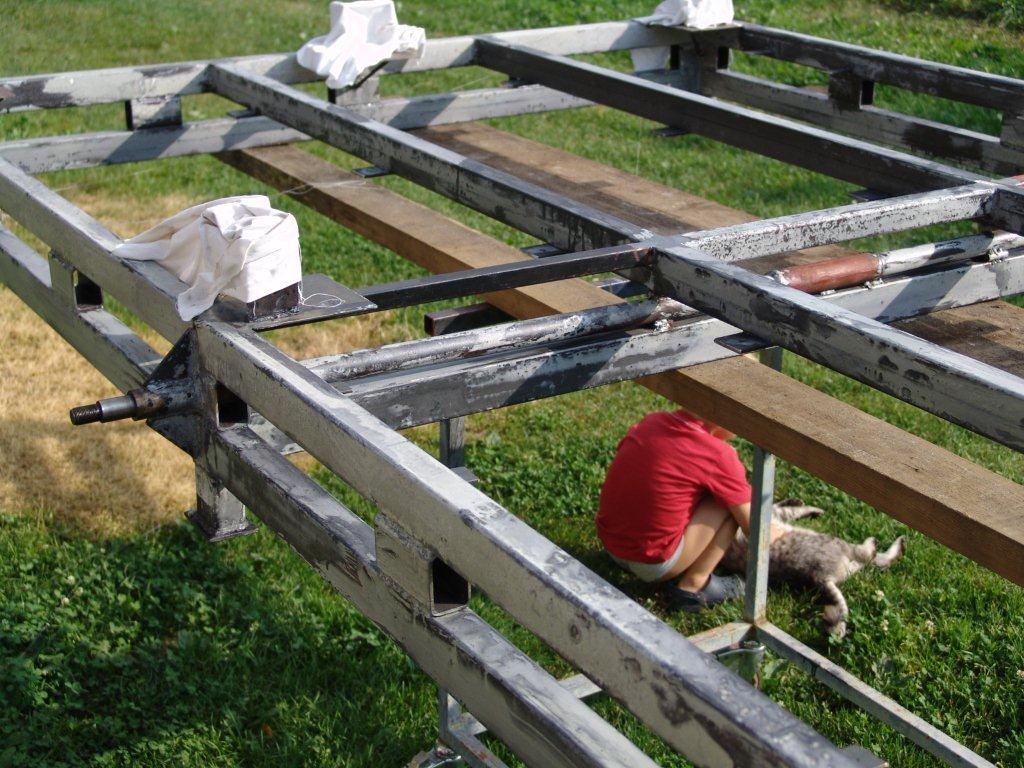

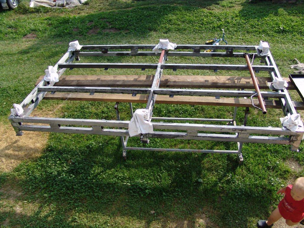

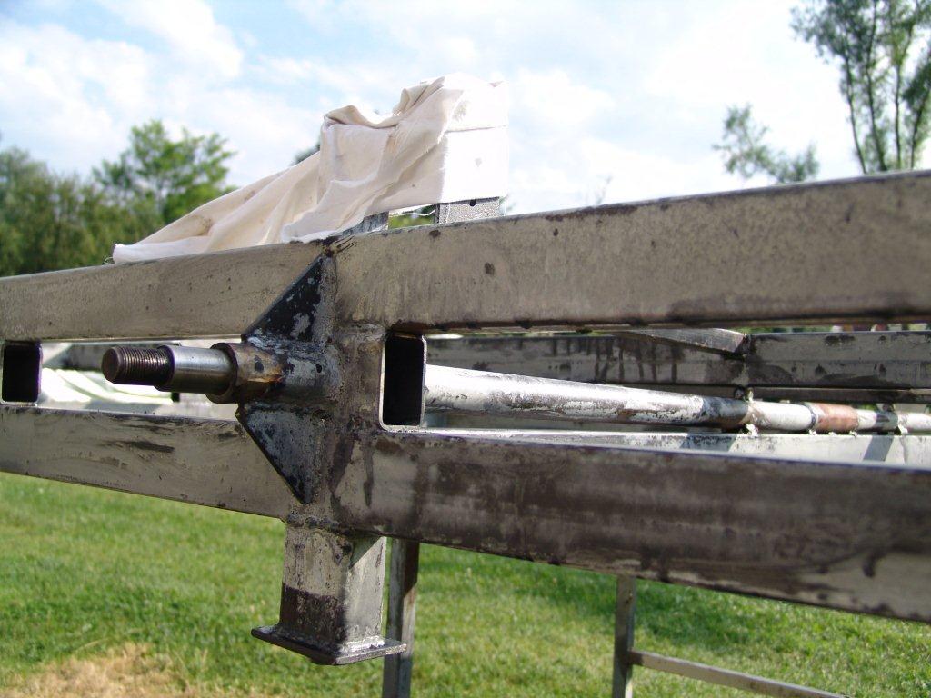

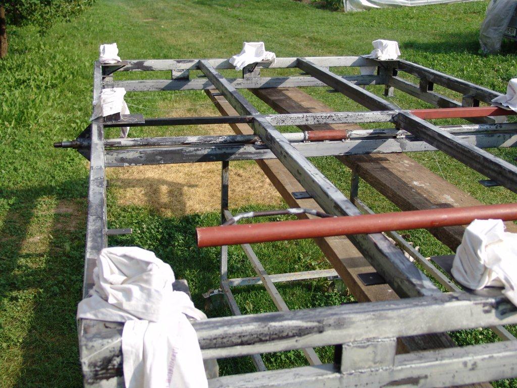

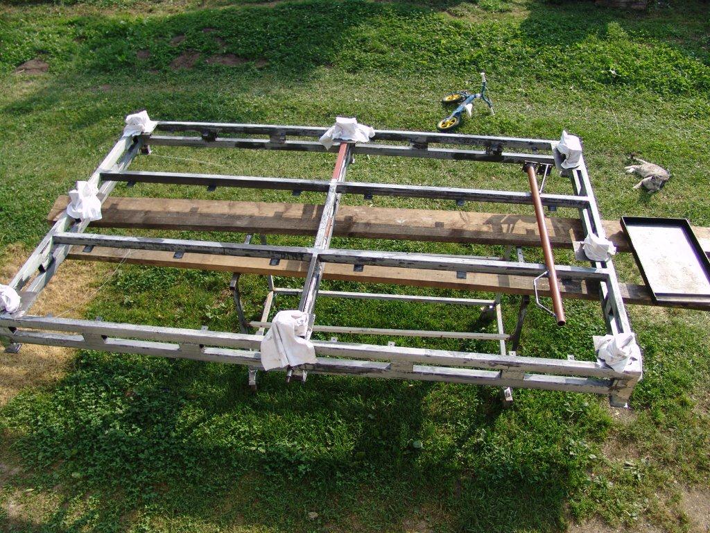

OdgovorNapisal/-a KOUTER » 25.6.2012 5:58
Podstavek je narejen in namazan z ferosanom.Kot obljubljeno še nekaj slik starega in novega podstavka.
