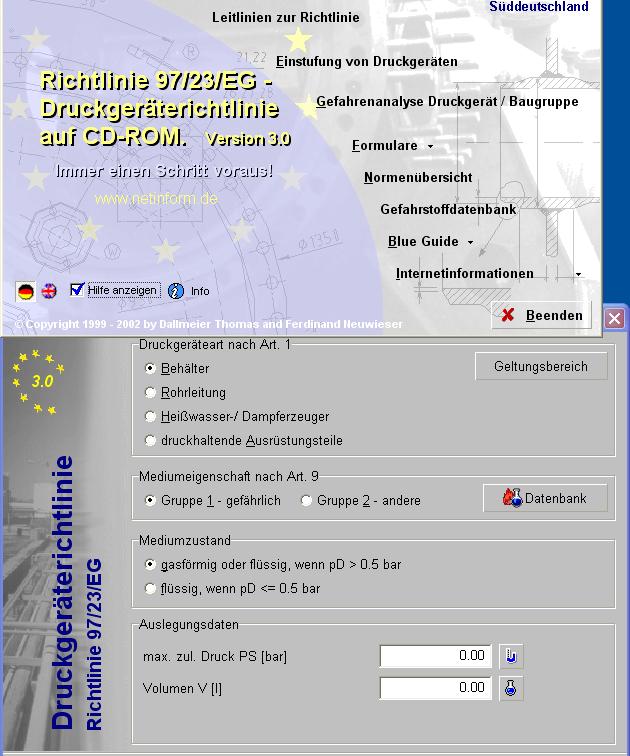

Ali kdo pozna PED direktivo oz. bolj natančno certificirani program PED za določanje kategorije tlačne posode?

primer ped-a:
OdgovorNapisal/-a jan.23 » 11.2.2011 10:03
Online verzija programa PED...
V Deckerju so materiali označeni po DIN-u in po Jus-u.
Poišči si primerjalno tabelo in si zmagal.
OdgovorNapisal/-a Sparky » 11.2.2011 10:24
Saj sem že odčital iz Deckerja vendar sem mislil, da ima kdo tabelo z novejšimi oznakami.
Ali imaš mogoče link do PED programa?
Sparky
Prispevkov: 54
Pridružen: 9.3.2007 13:20
OdgovorNapisal/-a jan.23 » 11.2.2011 16:02
... prej sem pozabil pripeti povezavo ...
http://www.druckgeraete-online.de/seiten/frameset2.htm
na levi strani klikni --> Kategoriebestimmung

OdgovorNapisal/-a Sparky » 14.2.2011 15:23
jan.23 napisal/-a:... prej sem pozabil pripeti povezavo ...
Hvala za link. A je dovolj registracija za priti do online programa ali je potrebno tudi plačilo?
Vili, kaj tako izgleda online program ali imaš to kupljeno verzijo na CD-ju?

OdgovorNapisal/-a jan.23 » 14.2.2011 16:39
Sparky, kaj bi pa ti počel s tem programom?
Želiš izdelovat tlačne posode za na trg?
Meni dela povezava in tudi "online program" Step by Step se mi zažene brez, da bi kaj plačal ali pa se registriral.
Ti, si poskusil?
OdgovorNapisal/-a Sparky » 14.2.2011 18:12
Če pritisnem "Direkt online" link mi izpiše to "Um Zugriff auf die exklusiven PREMIUM-Inhalte
zu erhalten, müssen Sie sich einloggen!.
Sem šele potem videl, da si napisal Step by Step.
Ali obstaja tudi v angleški verziji? Če ne ali mi lahko kdo prevede vprašanja?
