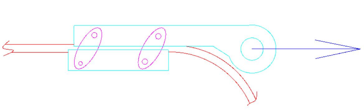

OdgovorNapisal/-a fikus_ » 9.8.2012 6:26
Pozdrav,
Da ne boš vrtal še več kosov, ti predlagam da v utor obeh pločevin daš 1 mm debelo Alu pločevino, pa še vrv se ti ne bo poškodovala. Alu pločevina se bo deformirala (odtis od vrvi) in tudi ti bo pomagalo prenašati silo. Bi bilo pa dobro da povečaš dolžino prižeme.
Kaj pa ta varianta (na hitro skicirano):
To smo imeli doma za ravnanje betonskega železa.
