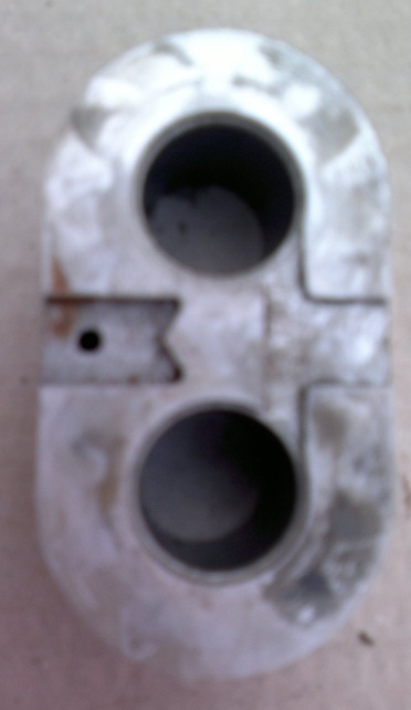

OdgovorNapisal/-a dakomat » 25.8.2012 16:39
dm84 napisal/-a:Sicer prilepi kakšno razločno sliko podrte črpalke, pa bomo videli.
Živjo. Spodaj je slika distančnika z kanali. Zanima me kateri kanal je na sesalni in kateri na tlačni strani.
Hvala!
OdgovorNapisal/-a vili » 25.8.2012 17:41

OdgovorNapisal/-a vili » 26.8.2012 18:33
je uspelo bingo :lol:, torej "M" na tlačni strani tisti "T" ali "Y" pa na nizkotlačni, velja za motorje kot za črpalke
OdgovorNapisal/-a dakomat » 26.8.2012 18:39
vili napisal/-a:je uspelo bingo :lol:, torej "M" na tlačni strani tisti "T" ali "Y" pa na nizkotlačni
Ne boš verjel, tako sem si tudi sam po tihem mislil, kot je @dm84 napisal da je potrebno poznati delovanje in tukaj ni to tako zakomplicirano...
Še enkrat hvala! :lol:

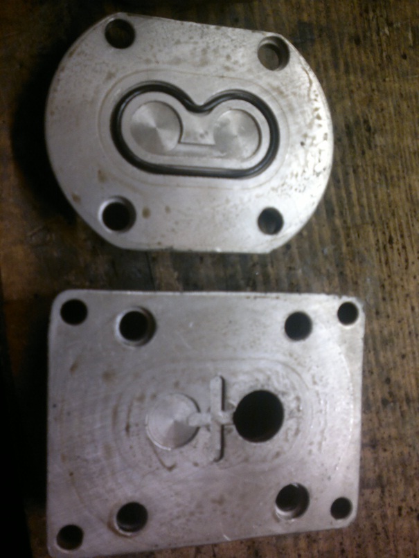

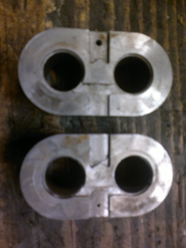

OdgovorNapisal/-a dakomat » 9.9.2012 20:47
Živjo.
Imam še eno dilemo.
Na sliki sta oba distančnika od zobniške črpalke. Eden ima skoznjo luknjo na tlačni strani, drugi pa na sesalni. Na tlačni strani je luknja večja. Imam še prirobnice:
Sedaj me zanima h kateri prirobnici paše kateri distančnik. Moje mišljenje je tako da gre tisti z večjo luknjo na tlačni strani k prirobnici, ki nima tesnila zato ker je naprej ležaj in ga maže. Tesni pa potem semerink, vendar mislim da semerink ne zdrži tako visokega tlaka. Prosim za mnenje.
Hvala!
