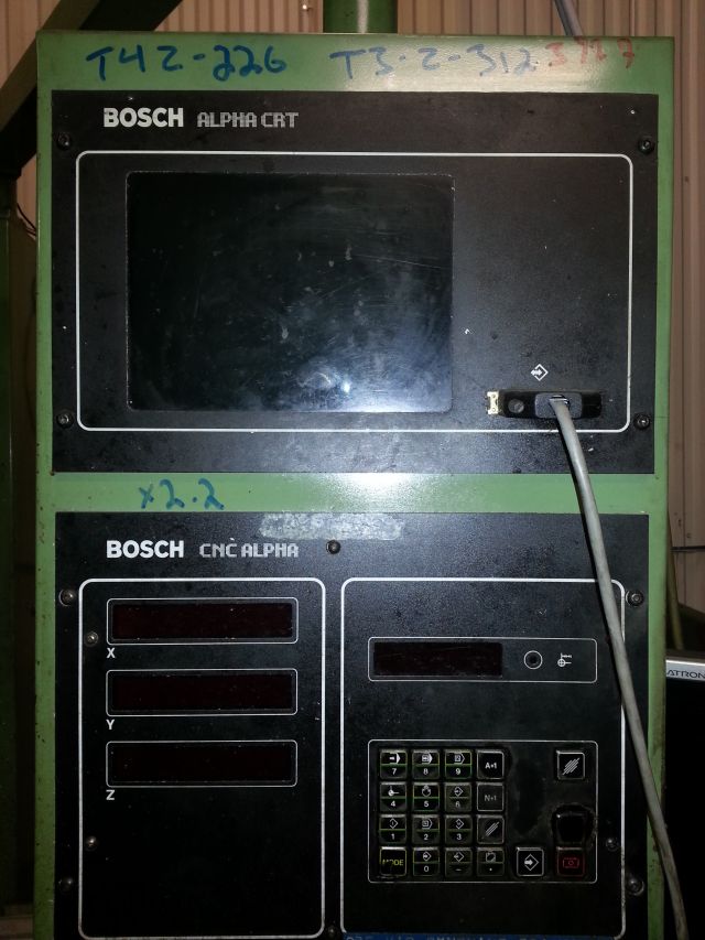

v firmi imam nalogo "pognati" stroj, narejen pri zahodnih sosedih, OMZ prima fabrica italiana trapani, ki ga nihce ne zna- noce, jst sem pa nov pa me caka "izziv". Problem naj bi bil postprocesor... iskreno kar se tice CNC nisem lih suveren... tako da ce ima kdo kake izkusnje s Bosch CNC ALPHA. Bom kasneje prilepil par slik kako izgleda, je pa na "uc" vsaj mojih let:)

Ohjej, ma kje so pa tebe našli? A to krmilje je še tisto ki ima namesto zaslona led številčnico?

mah kje... javis se za siht pa te potunkajo v prvi drek ki se ga noče nihce lotit...:) jah no model je tolk nov da ima CRT ekranček, diod ni vidit:) sedaj pa ja ce ima kdo postprocesor bi blo fajn pol to probat ker masina ni vidit zlorabljena, se celo nekaj stare masti se jo drzi... ta teden jo moram se malo sčistiti da bo mal bolj operativna izgledala pol pa upam da kje dobim postprocesor:) lep vecer!

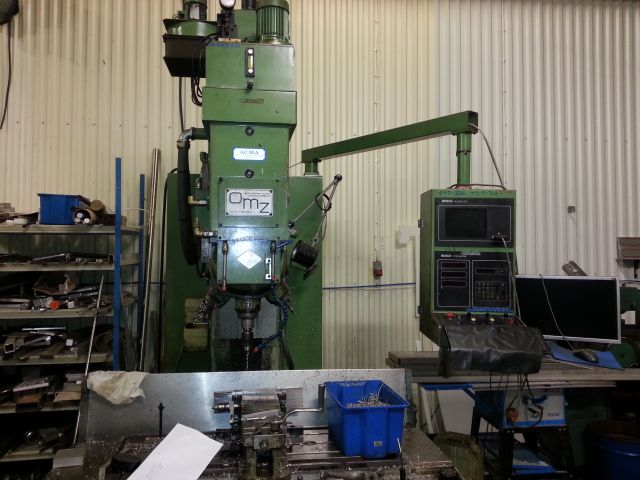

Mene skrbi nekaj drugega. Ta stroj je koordinatni vrtalni stroj in kot tak verjetno nima vodil kot jih imajo rezkalni stroji. Če je tako miza sloni v V utorih, morda teče na valjčkih in jo na mestu drži zgolj lastna teža. Stroj je toliko neumen da omogoča tudi rezkanje vendar če se z njim rezka zna priti do nesreče. Miza namreč gre iz ležišča in sesuje vse kar se da...
Morda se motim in ima stroj klasična vodila. Priporočam da se najprej prepričaš.
