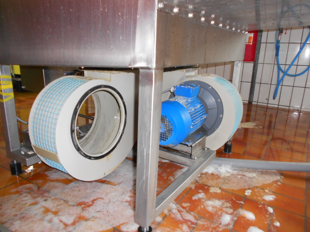

Ali kdo mogoče prepozna ventilator na sliki (kdo bi bil proizvajalec)? Stranka iz Avstrije je poslala sliko spodnjega dela izpihovalnega tunela (izpihovanje mesarskih lodnjev-zabojev po pranju) in želi, da jim zamenjamo uničena ventilatorja. Žal je podatkov bore malo, vemo samo to, da je motor 3kW in da je izstopna odprtina izpihovalne šobe 40 x 700 mm. Ohišje ventilatorja mora biti korozijsko odporno (plastika, aluminij ali pa INOX). Izstopna odprtina za zrak obstoječega ventilatoerja je ca 250 x 170 mm, vstopna pa fi250 mm. Dimenzije ventilatorja gledano v os motorja: višina ca 530 mm in širina ca 600 mm.
Približek obstoječemu ventilatorju je ventilator Sodeca CPV-1840-4T (plastika), vendar je po gabaritih (višina) toliko večji, da ga ni možno vgraditi.
