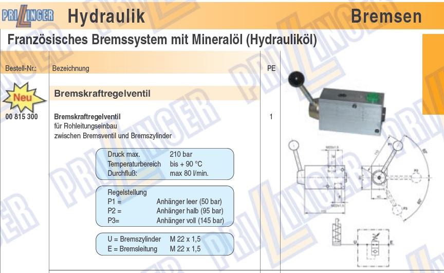

OdgovorNapisal/-a vili » 10.10.2013 19:46
ima ga prillinger v arji vasi

Re: Hidravlični preklopni ventil
OdgovorNapisal/-a zmark » 15.10.2013 19:26
vili napisal/-a:ima ga prillinger v arji vasi
340 eurov je pa malo kruta cena :oops: :o :o
OdgovorNapisal/-a vili » 15.10.2013 20:47
glede cene ne vem ali kruta ali ne, a je komponenta prava, poizkusi še kje, cene so zelo relativne, sem ti dal samo naslov, no ni pa to neka pipa on - of, ampak je kar neka zadeva, ki mora nekaj početi, pa... in to stane, ma kaj vem, morda pa tudi ne
OdgovorNapisal/-a poknjen » 16.10.2013 5:17
načeloma je to regulator tlaka saj ima 3 pozicije z tremi vrednostmi ki pa se mi zdijo zelo visoke. isto je pri zračnih zavorah z regulatorjem le nastavljamo tlak na zavornem cilindru mislim da je pri zračnih 0,2,4 in 6 bar posledično različna moč zaviranja. ko sem kolegu montiral hidravlične zavore sem dodal na cev od zavor samo varnostni ventil in ga nastavil na vrednost malo manj da niso kolesa blokirala pri polnonaloženi prikolici. tlak je bil okrog 40 bar saj so sile pri hidravliki znatno višje kot pri pnevmatiki. mislim da pri zračnih zavorah je sila potiska cilindra okrog 600kg pri 6 bar.
naredi kot sem ti svetoval v prejšnjih postih z varnostnim ventil le da mu boš nastavljal vsakič drugačen tlak glede na obremenitev pa te bo stalo le 50eur za varnostni ventil :D
