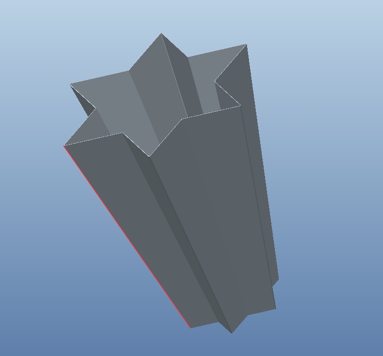

Pozdravljeni vsi,
a bi mogoče kdo vedel, kdo v Sloveniji bi znal narediti kalupe za vlivanje sveč.
Kalupi so zvezdaste oblike: http://www.yaley.com/show_Product.asp?ID=8710

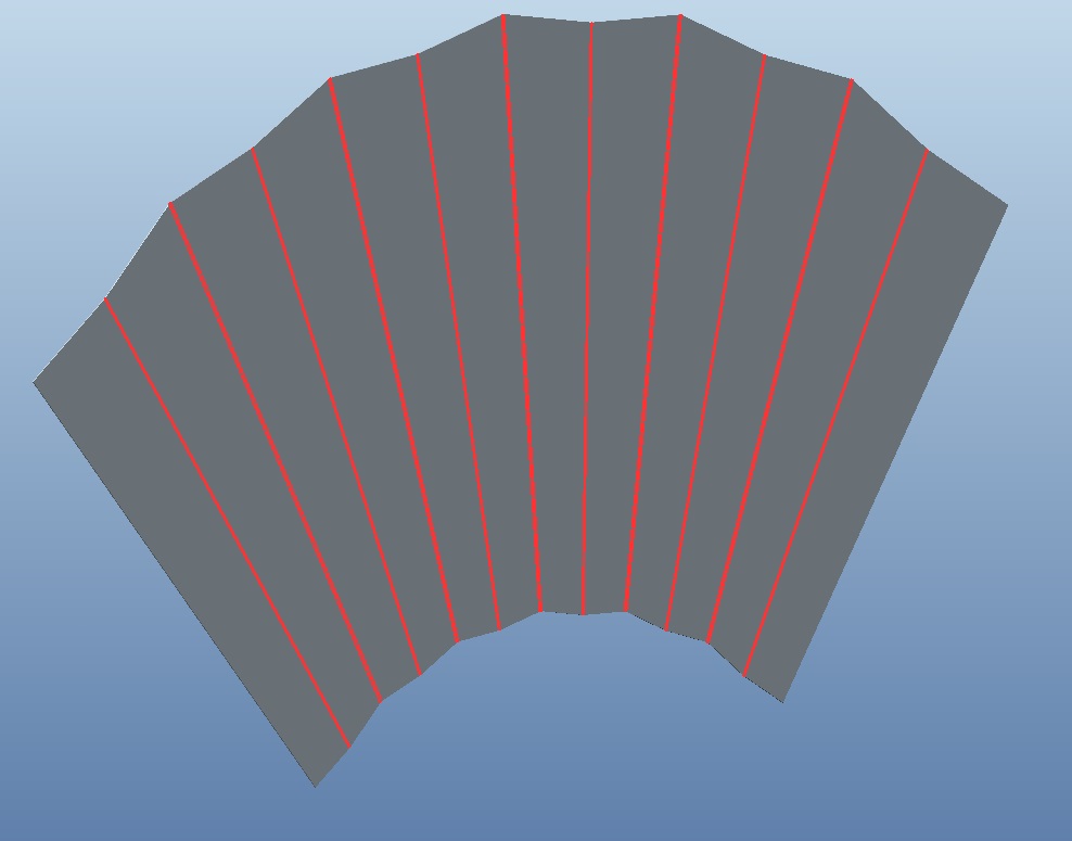

vsak z laserskim razrezom

ja, ampak je potem precej varjenja.
Ti kalupi pa so ukrivljeni in varjeni na eni stranici.

malo laserja ali vode, pa abkant in tig varjenje
koliko kosov in mere pošlji na zasebo
