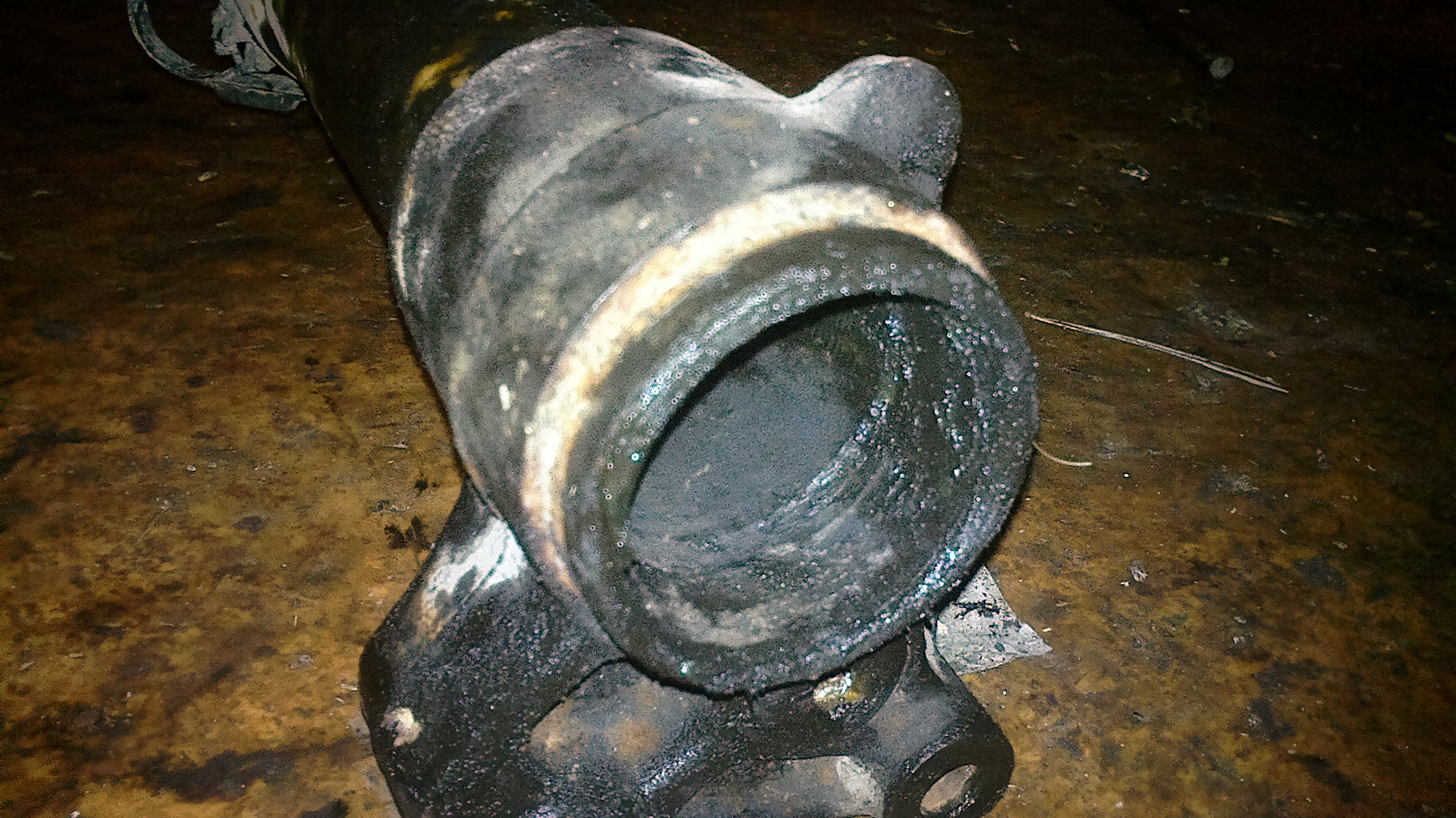

Popravljam zadnjo premo od avtomobila (Citroen Xsara), včeraj sem jo komplet razdrl. Problem je, ker je eno ležišče ležaja nihajne roke precej načeto (obraba zaradi razpadlega ležaja in korozija).
Z enim celim ležajem sem poskusil kako sede v ležišče. Gre precej nalahko, se pa ne premika v ležišču. Prilagam tudi sliko. Bi zagato rešil recimo Loctite 603 ali mogoče še bolje, Loctite 638 (reža do 0,25mm). Kaj menite?

včasih lepo z točkalom potočkali točka pri točki in nabili ležaj,potem je prišel locktite,če je čisto in razmaščeno gre brez problemov

Ooo super, hvala ti za tole. Ja itak, površino bom očistil kolikor se le da.
Še to: kaj bi predlagal, Loctite 603 ali Loctite 638?

No zaključek zgodbe je, da sem poklical v KemisPlus in dobil primeren produkt. Če lepilo drži, bo pokazal čas, ko se bomo vozili z avtom.
