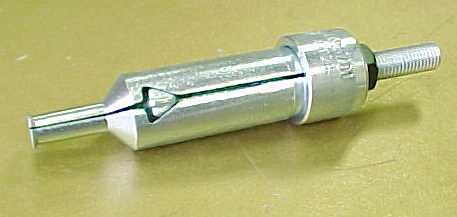

Živjo. Z malo iznajdljivosti si ga lahko izdelaš sam. Ta na sliki ni "home made," samo da vidiš princip...
Puller notranji.jpg (9.12 KiB) Videno 1040 krat

Rabiš malo daljši vijak M12 - lahko izdelan iz navojne palice (lahko tudi M14 ali M16), in dve debelejši podložki (vsaj 3 mm); eno z zunanjim premerom vsaj 50 mm, drugo pa z zunanjim premerom cca 55 mm ali več, notranji premer pa malenkost večji kot je premer vijaka.
