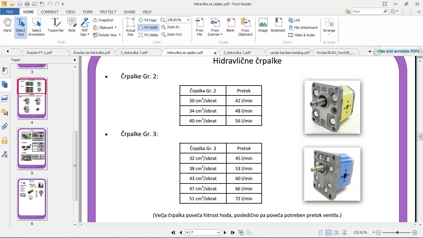

včasih obutim deficit sivih celic (pri meni al pa na drugi strani...) No poskušam nekaj naumit kjer bo hidravlična črpalka in gledam kataloge in pol mal pretvarjam enote in računam kaj bi rabil oz si lahko privoščil in grem preračunavat in primerjat podatke iz kataloga in mi ni nič več jasno... Sej matematika ni bila nikoli moja močna stran ampak vseeno.
izračunal sem da bi bila za moj namen primerna črpalka z max pretokom 74,4l/min oz z najmanjšim 37,2l/min pač odvisno od dolžine cikla. 74,4l = 74 400 cm3, 37,2l = 37 200cm3 in to delim z obrati črpalke 2052 min-1 v mojem primeru bo šlo na kardan in multiplikator 1:3,8 (540min-1x3,8=2052min-1)
in dobim na obrat, da rabim 36,7cm3/vrt za pretok 74l/min, ok, so še izgube (0,9?) in pridemo na recimo 40 cm3/vrt, v Žireh pa pravijo da rabim 51ccm/vrt...
www.vista-hidravlika.si/katalogi/Hidrav ... epilec.pdf in glej ga zlomka... Zdej pa res ne vem a moja matematika šepa al je od zadaj še kaka skrivnost za katero ne vem? ali je sam "ekonomija" zadaj?

Na hiter pogled bi rekel, da oni gledajo črpalko pri 1440 vrtljajih na minuto, kolikor naj bi imel običajen elektromotor, ti pa pri dobrih 2000vrtljajih-tako da najbrž ni zadaj kakšna zarota.

V Žireh so predpostavili da ne ženeš traktorskega motorja do točke, kjer ima na krdanski gredi
540 obr/min (odvisno od traktorja ) za manjše vem da imajo te obrate krdanske gredi šele okrog
1500 obr/min motorja.
Ampak glej 370obr/min *3,8 = 1406obr/min
Mislim da je večina zobniških pump optimizirana okrog 1400 obr/min.

verjetno maš prav nisem pomislil na to možnost ker katalog je namenjen izdelavi hidravlike na cepilcu, in o elektro motorju nikjer nič ne piše, naslednja rubrika pa so multiplikatorji. Razjezi me pa to da imajo nakazane kao izračune kako hiter bo pomik batnice itd... pol pa prepišejo neke podatke iz drugega kataloga človek, ki ni pozoren pa kupi vse "preveliko". :evil: :evil:
