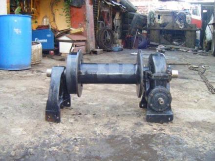

Kaj takšnega imam v mislih, če ima kdo kakšno idejo.

Sam hidromotor ne bo zadostoval za pogon takega bobna, moral boš uporabiti še reduktor.
Napiši največjo hitrost in silo navijanja , zaželjen notranji premer bobna in dolžino bobna, pa ti lahko pomagam. Sama izdelava ni zahtevna; potrebuješ ustrezno debelostensko cev in cca 10-12mm ploščo, ki jo razrežeš z lasejem in en ležaj.

Naj samo povem da bom boben uporabil zgolj samo za navijanje jeklene vrvi in ne za napenjanje ali vlečenje. Kar se tiče hidromotorja, reduktorja in velikosti bobna mi je jasno. Zanima me le če ima kdo idejo kje bi se dalo dobiti takšen vitel kot je na sliki, ker se mi zdi bolj smiselna dodelava neke obstoječe zadeve kot pa izdelava nekaj iz nič.
