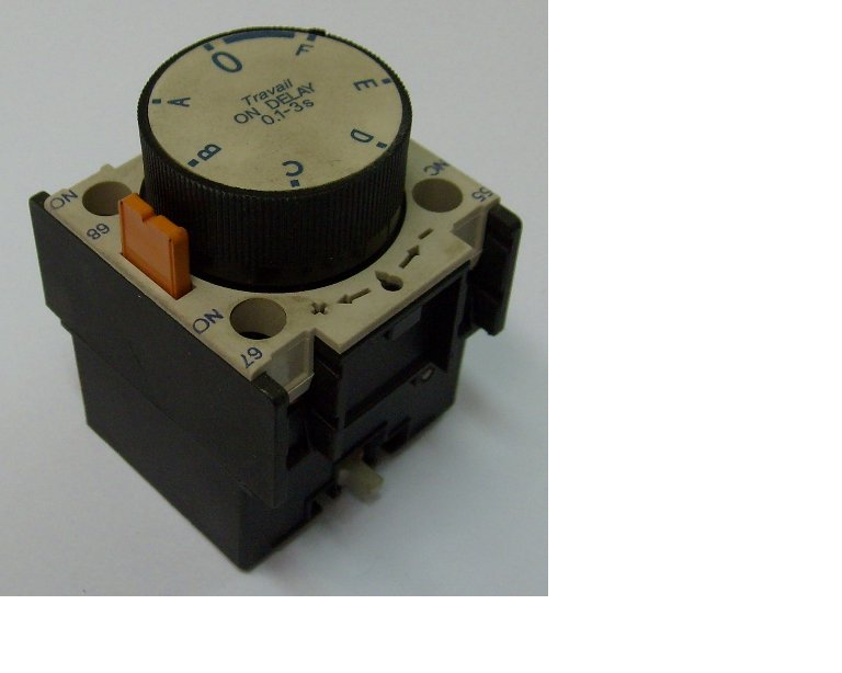

Pozdravljeni, imam nekaj starejšik kontaktorjev pa je na vseh neka nadgradnja, ki je snemljiva.
Sedaj ne vem čemu služi ta nadgradnje? na njej je viset kot neka šasovna ura, nimam pa pojma kako deluje ter kako je delovanje. Izgleda pa takole:

Ta zadeva na sliki je mehanski časovnik z zakasnitvijo vklopa - ko dobiš na tuljavo kontaktorja napajanje se ta kontaktor vklopi po nastavljenem času, območje je 0,1 - 3 sekunde.
