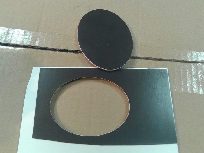

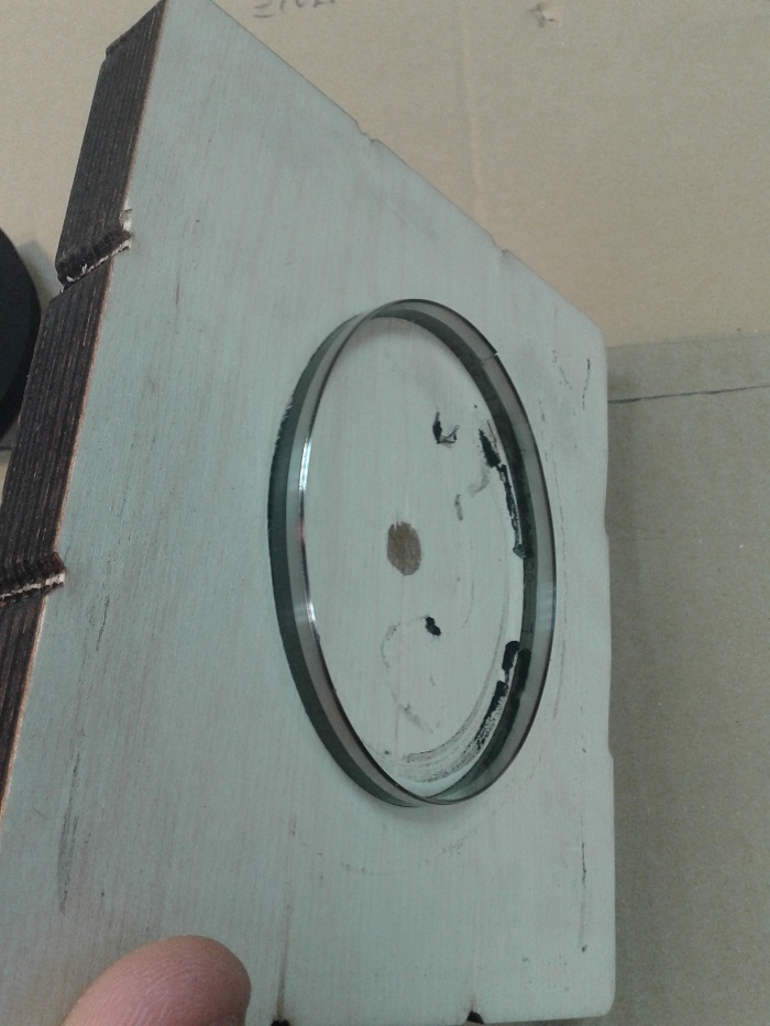

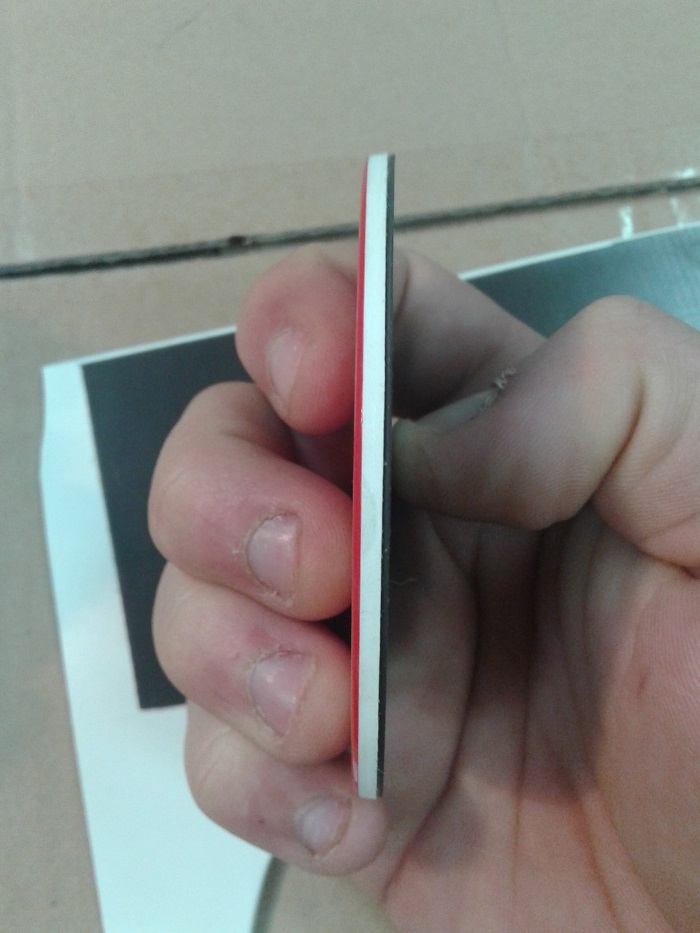

Izdelujem prevmatično štanco za izsek elipse v velikosti 80x60mm. (glej slike) Material je Penjeni PVC 3mm na katerega je nalepljen magnetni trak debeline 0,6mm. Problem se pojavi ker nevem kateri cilinder naj uporabim da mi bo to izsekalo. Eno podjetje mi je priporočilo naslednjega http://www.smcusa.com/top-navigation/ca ... de-Bearing Debelina cilindra 80mm hod pa 50mm, razvije pa pri 8barih 4000N sile. Ali bo to dovolj?
