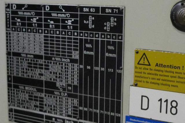

Živjo. Tukaj: http://www.practicalmachinist.com/vb/general-archive/imco-tos-trencin-lathe-83373/ teče beseda o tej stružnici, poglej če ti kaj koristi.

Če je tabela enaka kot pri 40 sn, ti jo lahko pošljem.Drugače pa napni oči pri tej sliki, ki sem jo našel na netu, je pa za ta model.
