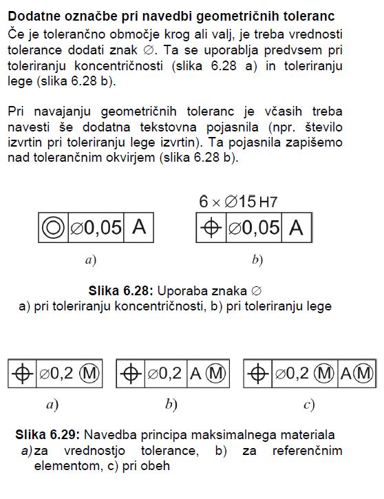

Ker sem bolj iz elektro stroke me zanima kaj pomeni naslednja oznaka:
in če lahko nekaj realnih primerov kako lahko to v realnosti izmerim?

Da je odstopanje središča 0,05 mm glede na središčnico na površini M.

Oprosti Bojan, to je oznaka za "princip maksimalnega materiala" in ne površina M.
Bo mojster povedal, ko bo prebral tisto kar mu je dakomat poslal na mail. Potem se razpisujemo naprej.

OdgovorNapisal/-a konstruiranje.si » 1.7.2015 7:44
Na spodnji povezavi je nekaj malega opisano:
http://fs-server.uni-mb.si/si/inst/iko/ ... ecture.pdf

Poglej v knjigo Srečko Glodež - tehnično risanje; Ivan Prebil - tehnična dokumentacija, razne standarde (SIST ISO 2768 bi skorajda moral imet). Če boš pa res lepo prosil (:) ) pa ti poskeniram in pošljem na mail.
