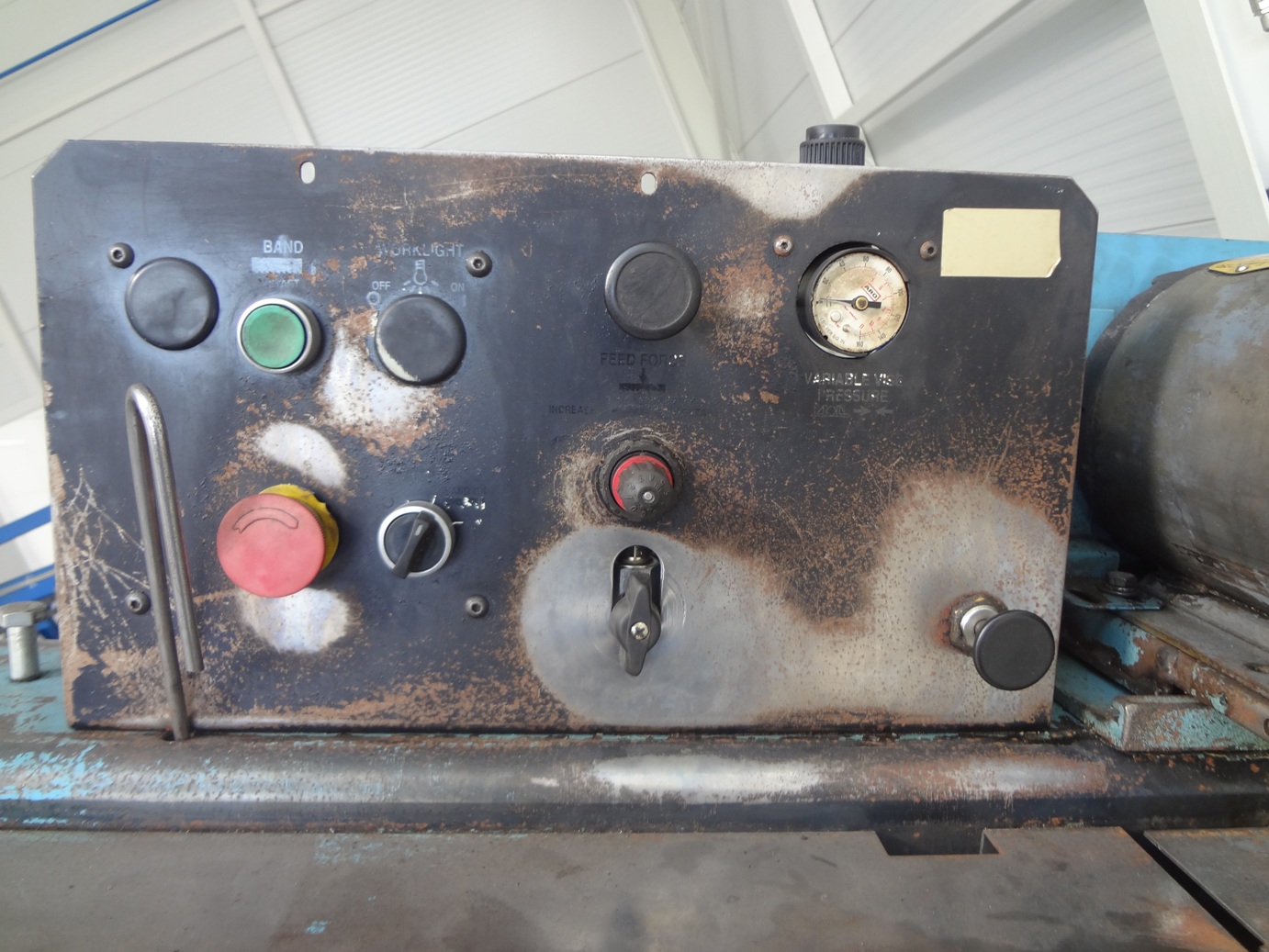

Spodaj je slika komandne plošče na kateri bi želel obnoviti simbole, ki so se zbrisali ali pa so slabo vidni. Mogoče kdo ve kako bi se tega lahko lotil?
Hvala za predloge, lp

Ker zbirate predloge, lahko ponudim svojega.
Jas bi se tega lotil takole... Ploščo bi najprej obrusil in prebarval. Gumbe bi vzel ven, če je to mogoče, če ne pa bi jih z zaščitil z zaščitnim trakom. Ploščo bi obrusil, nato pa prebarval, najhitreje bi šlo s barvo v spreju.
Nato bi se pa lotil izdelave napisov. Z malo volje in truda bi jih oblikoval sam ter jih natisnil na papir za nalepke. V podjetju ker sem imel prakso, sem videl prav takšen manjši namenski tiskalnik prav za izdelavo nalepk za označevanje.
Obstajajo pa tudi podjetja, ki se ukvarjajo z izdelavo raznoranih stvari za označevanje, tudi z tiskanjem nalepk za komandne plošče:
http://www.k-print.si/KPRINT_SI,,program,table.htm
Lep pozdrav.
atrofe

Hvala atrofe, odlična ideja...sam sem mislim, da bi mogoče zbrusil ploščo in nato zapekel napise s folijo za tiskana vezja, preko bi pa dal pleksi steklo, vendar je tvoja ideja hitrejša in enostavnejša. Hvala

nabavi crn eloksiran al in daj gravirati simbole dve tri destinke globoko, taksna plosca te bo prezivela, tistih par luken pa tudi ni problem izdelati, vse drugo bo bolj tako tako :oops: , vidim, da so razmere kar hude, umazanija, rokavice...

Graviranje/rezkanje teksta/simbolov je prava rešitev. Je pa bolje svetla podlaga in temen tekst/simboli, ker ko se plošča umaže, jo obrišeš, nekaj umazanije pa še vedno ostane v poglobljenih delih.

vili napisal/-a:nabavi crn eloksiran al in daj gravirati simbole dve tri destinke globoko, taksna plosca te bo prezivela, tistih par luken pa tudi ni problem izdelati, vse drugo bo bolj tako tako :oops: , vidim, da so razmere kar hude, umazanija, rokavice...
Ja, to je problem, ker so razmere ob delu pač takšne, da se hitro kaj uniči
fikus_ napisal/-a:Graviranje/rezkanje teksta/simbolov je prava rešitev. Je pa bolje svetla podlaga in temen tekst/simboli, ker ko se plošča umaže, jo obrišeš, nekaj umazanije pa še vedno ostane v poglobljenih delih.
Bi rekel, da je to najboljša rešitev, ampak ker ni časa bom zaenkrat probal z lavacolom odstraniti barvo, zalepiti nalepke, čez pa bom dal pleksi (mere že imam)...Hvala vseeno

ni časa, ??? naredil boš jajca od kitajca, pleksi - ta se bo spraskal pa boš čez pol leta zopet obnavljal, prav pa daj, boš imel vsaj kaj početi, haha :lol:

Ne obnavljaš.
Natisneš na listu papirja v merilu in barvah tole ploščo, napisi so lahko malo večji, plastificiraš in obesiš ali kako drugače pritrdiš nekam zraven.
